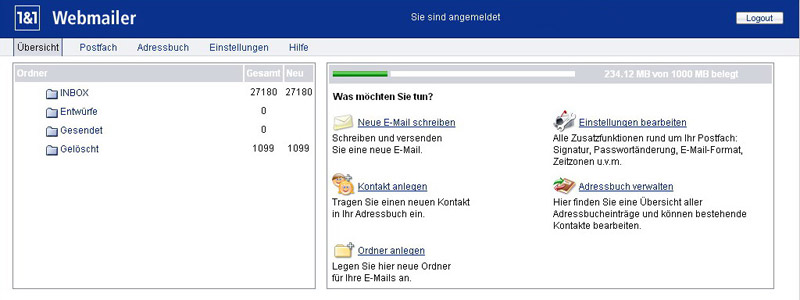

    Ich habe da ein Postfach, welches ich nicht via Outlook etc abrufe, weil
    dort eh nur Spams hinkommen bzw. dahin weitergeleitet werden.
    Eben bemerkte ich, dass ich seit 24 Stunden nun überhaupt keine Mails
    mehr bekomme. An keinen meiner Accounts. Das Problem ist inzwischen
    behoben, aber bei der Gelegenheit meldete ich mich auch mal kurz ins
    Webmail des besagten spam Accounts an.
    Und das sah dann so aus:
    Nun möchte ich ALLE Mails in einem löschen. Via Webmail kann ich aber
    nur jeweils 50er Packs löschen, die dann erstmal in den Gelöscht Ordner
    wandern und von dort aus wieder gelöscht werden müssen.

    Falls Du Perl hast, dann hilft vielleicht ein kleines Script:
    Das Script benötigt das Mail::POP3Client Modul (gibt es auf cpan.org).
