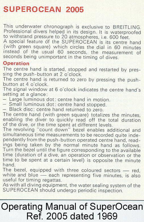

1978:
Und zum Abschluß noch die interessante Betriebsanleitung der Super-Ocean Ref. 2005:
