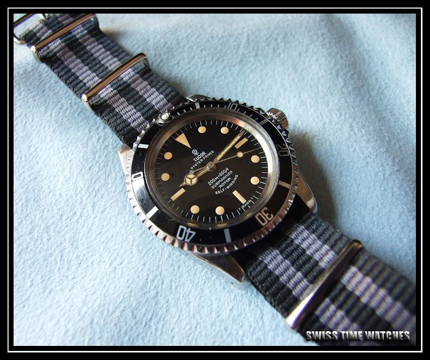

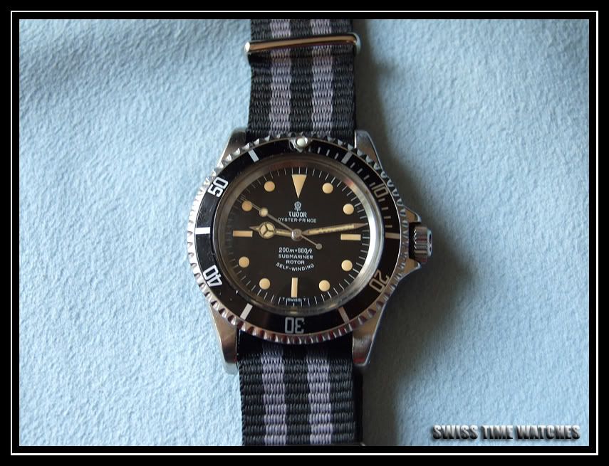

    Hallo Leute,
    ich bräuchte eine Einschätzung zu der folgenden Uhr:
    ©daverosenberg
    Lünette und Einlage sind neu von Rolex. Tritium Perle fehlt.
    Handelt ist es sich um ein Fake oder ist die Uhr echt?

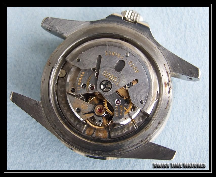

    Das Uhrwerk sieht ja ganz gut, aber ein Kontrolle wäre sicher sinnvoll.
    WaDi Test, neue Dichtungen und ein neues Plexi gibts auf jeden Fall.
    Eure Meinungen?

    Trau ich mir nix sagen.
    Bei den Tudor Submarinern wurde ganz schön viel verheiratet !!

    Ich habe keine Ahnung von Tudor, bitte also noch auf jemanden mit Kompetenz zu warten.
    Aber sollte das Blatt original und unbemalt sein, esse ich meine Schuhe.
    Verglichen mit diesem sieht's nämlich furchtbar aus.

    Ich glaube man kann es einfach verdeutlichen:
    Mein eventueller Kauf:
    © daverosenberg

    Alle Original oder vielleicht auch nicht?! Man sieht deutliche Unterschiede bei den Zifferblättern.

    also für mich sieht alles stimmig aus
    auch das werk passt so da rein.
    was soll die den kosten ? das ist immer ein ganz guten anhaltspunkt.
    wie schaut die denn zwischen den hörnern aus ? also die gravur der ref/seri ?

    Kein fake, aber ein relume/reprint des Blattes===> Finger weg.

    da passt aber das inlay schon mal gar nicht.
    werk ok
    blatt keine ahnung sieht aber schön aus.
    wenns nicht mehr leuchtet ok

    Das Inlay ist laut Verkäufer original, aber wohl neueren Baujahres. Zumindest denke ich das, da es sich hierbei um keine Tritium Perle handelt.

    nee es gab nie eine perle mit wg einfassung bei einer tudor sub.
    das ist aftermarkt

    ...original China.....das Blatt würde ich auch gern mal näher betrachten...

    der font auf dem blatt ist wirklich gruselig, und das case sieht mir von hinten zu gut aus.
