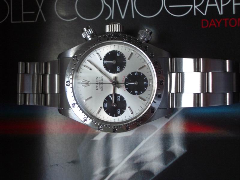

    mir ist in der Gallerie aufgefallen das die alten Daytona Blätter teilweise deutlich unterschiedliche DATONA Schriftzüge zeigen.
    So ist er hier recht breit:
    Hier dagegen sehr schmal:
    Beide Bilder aus der Gallerie entliehen!!
    Kann jemand dazu etwas sagen, beruht es wieder auf unterschiedlichen Herstellern, oder war/ist es charakteristisch für Tauschblätter, oder bestimmte Jahrgänge?
    edit: Mir ist schon bewusst das es zwei Referenzen sind, aber auch innerhalb der 6263's oder 6265's ist mir dies schon häufiger aufgefallen.
    Danke für Eure fachkundige Hilfe.
    Gruß, Christian

    bleib mal ruhig. ich habe mir auf der börse in ffm das neue daytona buch "a legend is born" gekauft, da steht einiges drinn, ich werd heute abend mal versuchen was zu bringen............
    16.05.2006
    3.393
    das zweite ist ein orginal tauschblatt und wurde erst nach beendigung der uhrenreferenz gebaut

    Karli: Das entspricht ja so in etwa dem was ich auch vermutet hatte...
    Gruß, Christian
    karli hat wohl recht
    der kleinere und näher am index liegende DAYTONA schriftzug stammt von Tauschblättern
    ich habe dir mal zwei bilder zusammengeschoben.
    bei der linken (aus der galerie) scheint es sich um ein tauschblatt zu handeln (nur swiss)
    die rechte ist mir und hat das originalblatt aus 85
    hier noch der originaltext:
    On new post-produktion dials Rolex chnges the graphic design of the DAYTONA signature, the nummbers and the indexes of the registers, with an more squared "sans serif" font.
    In addition, on black dials the registers are in silver.
    The DAYTONA signature is always printed in red above the hour register, but its smaller an narrower in comparsion to the previous dials
    wobei ich ganz klar, den größeren kräftigeren originalblatt schriftzug, als den schöneren erachte
    18.10.2004
    Ein Dorf
    12.719
    ... in der vintage szene unterscheidet man die blätter mir einem netten namen:
    die uhren mit original 6263/6265 blatt heissen 'the BIG Red' - den kleineren schriftzug
    haben alle tauschblätter ...

    Also ist auch das Blatt das ich für mein Beispiel verwendet habe, das von der 6265, ein Tauschblatt.
    Wenn auch eins von damals, weil es ja noch die T Swiss T Beschriftung trägt.
    Gruß, Christian

    yes christian ... ist eins aus 1998 bis ca. 2001 - hat auch luminovazeiger ...
