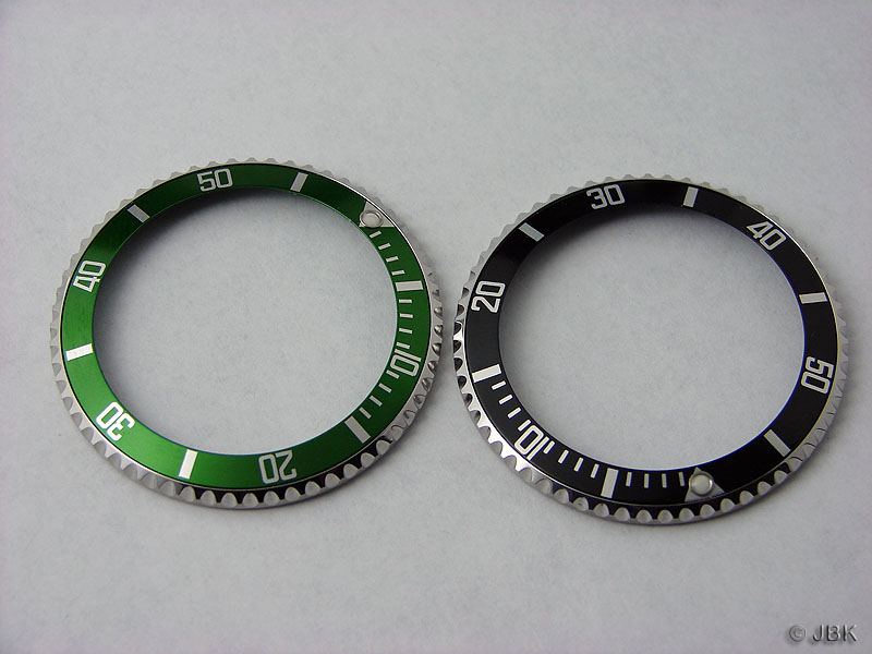

    LV - LN ganze Lünette oder nur Inlay wechseln? ----------->
    Geht das mit dem Inlay?
    Die einen sagen so, die anderen so.....
    Also habe ich es selbst getestet
    Ganz klares Ergebnis: Man kann das Inlay wechseln. Schwarz und grün
    haben exakt die gleichen Ausmaße.
    Fazit: Wer günstig umsteigen will kann dies für 40,- € mit Hilfe des
    schwarzen Inlays tun.
    Wenn es allerdings schnell und einfach gehen soll, dann sollte man
    besser in die komplette Lünette investieren.

    nun, ich denke, es ist so: bei den ersten LVs, bis ca. mitte 2004 war eine andere lünette
    montiert !! tausch der einlage war nicht möglich - bis rolex dann die normale sub lünette auch für die LV ...

    Die gezeigte ist aus Januar 2004
    Danke Hannes, schwarz auf grün...der Beweis....
    18.10.2004
    Ein Dorf
    12.719
    Original von Hannes
    lol - ok, ich korrigiere ... bei meiner LV aus november 2003 war es nicht möglich, die
    versammelte uhren becker meisterei sei mein zeuge !!

    Dann hattest Du den Prototyp und hast ihn verkauft

    Daran erinnere ich mich auch das es mit den ersten LV´s nicht ging
    19.318
    4
    Original von Smile
    Gibt auch Leute die sagen es wäre dann sogar ein ganz anderes Gehäuse - nicht nur die Lünette.
    lg Michael
    wirklich? schwer vorzustellen - aber das spannende war ja, dass die ersten lünetten
    minimal grösser waren und somit das bild der uhr eindeutig veränderten ... schöner
    finde ich trotzdem die heutigen LVs ...

    interessant. danke hänschen. dachte immer man muß grundsätzlich die ganze lünette tauschen...

    Original von watchman
    und wie passt das mit diesem Thread zusammen?
    LN passt!
    ist das normale der sub.
    19.02.2004
    Schönste Stadt der Welt
    39.046
    Danke für die Info, Hannes.
    Anderes Gehäuse? Überall ja, bei Rolex nein, denn da müsste man ja für eine geringe Stückzahl was neues machen. Und warum sollte man das an einer Stelle machen, wo man es nuicht sieht. Oder anders ausgedrückt, wieso hat man die Lünette nicht bei der rastung verbessert wie bei der GMT, wenn man eh schon modifiziert. Ich denke es ist so, wie Hannes beschreibt, das selbe drumherum mit einem anderen Zifferblatt und neuer Lünette.

    alt
    ging 11/2005 auch schon.
    Lünettenwechsel bei einer Sub LV !?
