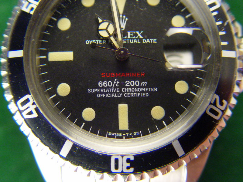

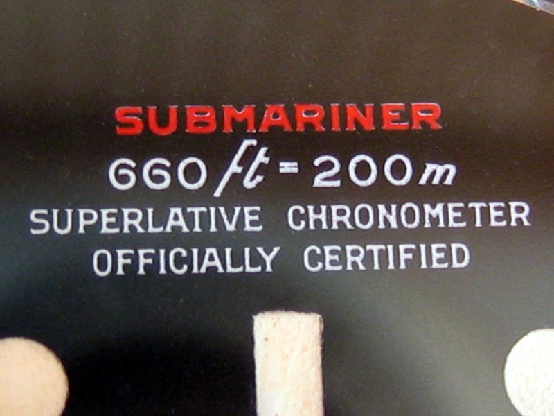

    An alle Forumsmitglieder und Gäste,
    vieleicht kann mir jemand den Unterschied einer offenen
    und einer geschloßenen 6 bei einem Submarinerblatt RED
    erklären ? Vielen Dank Tim
    73.316
    Kannst Du sehr gut hier sehen: Rolex Submariner - 1680
    Offene 6:
    Geschlossene 6:
    Ob es das Zifferblatt mit den geschlossenen 6ern jemals wirklich original
    gab oder ob es sich um nicht-originale Blätter handelt, darüber streiten
    sich die "Experten".
