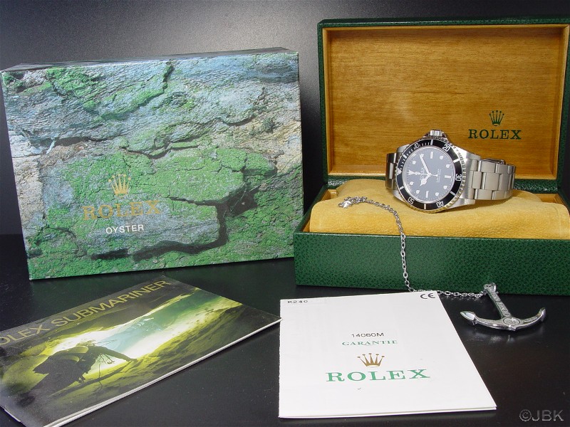

    Hab 2 Bilder. Was fällt euch noch auf?
    1999, also eine M:

    Na jetzt bin ich schon viel schlauer. Danke euch dafür.
    Dachte eigentlich immer das um 1999 irgend ein Wechsel zur M war. zumindestens findet man das öfters bei Ebay das 99iger Uhren als M angepriesen werden.
    Nur das mit dem Zifferblatt scheint noch nicht 100% eindeutig. Ok, alles mit T<25 scheinen also No M zu sein. Was ist dann aber mit der in meinem ersten Beitrag gezeigten ersten Uhr wo nur Swiss steht und die kein Fake zu sein scheint, da das Bild von einem Uhrmacher kommt.

    Den Unterschied 14060 vs. 14060M alleine an der Zifferblattbeschriftung
    ausmachen zu wollen, schlägt fehl.
    "SWISS T<25" ist auf jeden Fall eine 14060. "SWISS" und "SWISS MADE"
    können sowohl auf 14060 als auch auf 14060M stehen.
