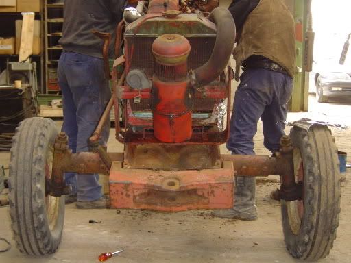

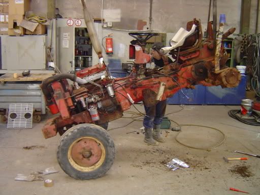

    Ostersamstag dann wurde der Ackergaul in den Betrieb gefahren, wo Frankie als Schlosser arbeitet. Wir Feiertagsschänder haben ihn dann erst mal hinten hochgehoben und die Räder und Blechteile entfernt.

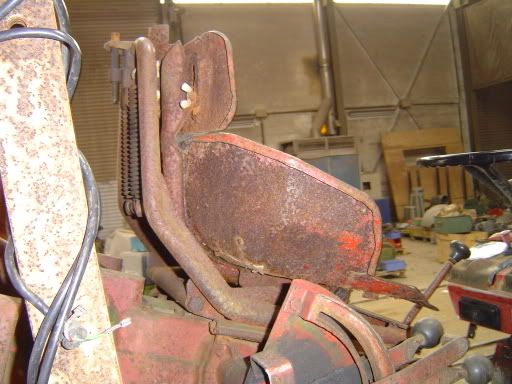

    Die hinteren Kotflügel wurden ob des Umstandes, dass sie in brauner Auflösung begriffen waren gleich entsorgt. Zuvor haben wir Leuchten und den Bügel für den Soziussitz demontiert und weggelegt. Die Sitzpfanne ist durchgerostet. Die Idee, den Sitz zu erneuern und den alten für ein Ratbike zu verwenden, haben wir gleich verworfen im Blick auf unser schmales Budget. Also wird er geschweißt. Zum Sandstrahlen bleibt er also erstmal drauf.

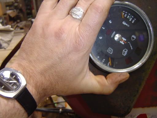

    Beim Fotografieren der Demontage des Kombiinstrumentes fällt mir auf, dass ich meine Arbeitsuhr noch trage, schnell ab damit, wir strahlen mit 2.5er Körnung!

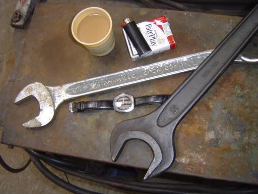

    Wohin jetzt mit dem Teil? Erst mal aufs Scheissgerät legen zu den Schlosserkippen und dem Kaffee. Und da ist sie wieder, die Forumsfrage: Wer kennt dieses Tonneau-Teil aus der Schweiz vielleicht?

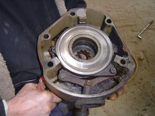

    Die Bremsen wirken aufs Getriebe und sitzen vor der Achse. Sie werden gereinigt und gängig gemacht.

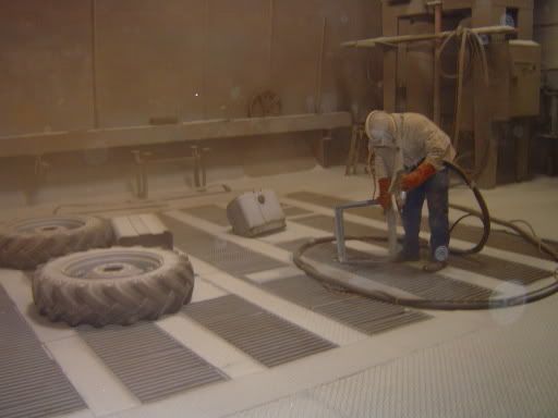

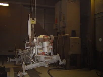

    Während dessen nimmt Frankie schon die ersten Teile zum Strahlen in die deutlich ausreichend dimensionierte Kabine.

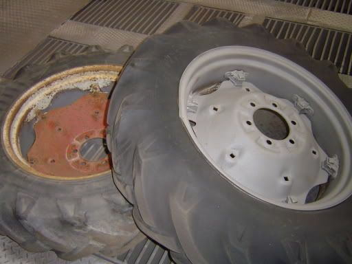

    Hier einmal das Ergebnis der Strahlarbeiten am Hinterrad im Vergleich zum noch unbehandelten Rad. Durch das Strahlen werden Risse durch Materialermüdung im 35-jährigen Ackereinsatz (schaut mal im Bereich des Lochkranzes genau hin) sichtbar. Da müssen wir später Kaffee und Uhr noch mal vom Schweissgerät nehmen. Im Hintergrund sind gestrahlte Blechteile (Motorhaube und Frontmaske) zu sehen.

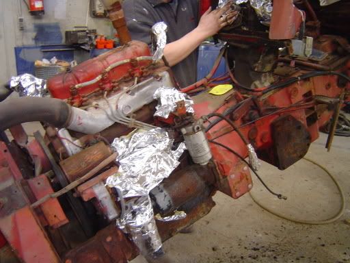

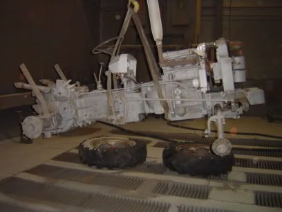

    Motor und Anbauteile sollen beim Strahlen am Ort verbleiben. Wir wollen den Schlepper für den Waldeinsatz instandsetzen, nicht aber restaurieren. Irgendwann schmeisst uns Frankies Cheffe auch wieder raus. Also werden empfindliche Teile mit dicker, gewachster Folie(selbstklebend) geschützt.

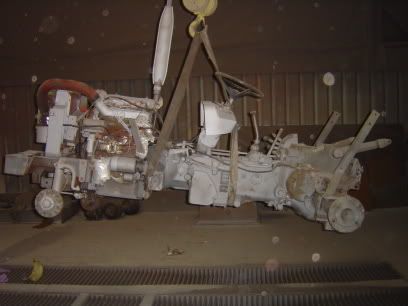

    So, als nächstes werden die Vorderräder demontiert und gestrahlt. Dann geht es mit dem Rest der Karre an der Laufkatze in die Strahlkabine.

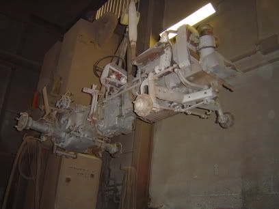

    Dass wir keine Filigran-Techniker sind, verraten Euch sicher schon die Bilder vom Objekt und der Umgebung. Übrigens, wer glaubt, eine große Drehbank zu besitzen, werfe kurz einen Blick auf die nachfolgend abgebildete Bank (das kleine Rote vorn ist eine BigBox Kippen). Der große Teller (Futter) nimmt das Werkstück auf und dreht es, die spanabhebenden Werkzeuge werden am unteren Ende der beiden senkrechten Träger eingespannt. Der maximale Vorschub beträgt 2,60m:

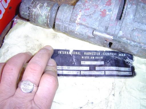

    Die Marke "McCormick" hörte sich für uns verdammt nach Zollwerkzeugen an. No sorrow: das Teil ist gute deutsche Wertarbeit! Die Schlepper stammten nämlich aus .... NEUSS AM RHEIN! Dort wurden bis vor ein paar Jahren noch bei IHC (International Harvester) Traktoren gebaut, die als Neufahrzeuge klassisch aus Karnevalswagen zogen! Das bedeutet für uns: alle Schrauben metrisch und die Elektrik von BOSCH! Das Typenschild, das den Trecker als "Einheimischen" ausweist, ist papierdünne Alufolie. Es wurde in letzter Sekunde vor dem tödlichen Sandstrahl gerettet. NEIN, DIE BOHRMASCHINE KÖNNT IHR NICHT KAUFEN!!!

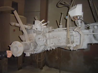

    Interessant zu sehen, dass der Rahmen, wie schon beim ersten Fordson-Traktor, im Wesentlichen aus Motor, Getriebe und Differentialgehäuse besteht und so auf weitere Hilfsrahmen völlig verzichtet werden kann. Augenblick, ich hebe den Bock mal an und fahre ihn etwas mehr ins spärliche Licht:
    Hier sieht man schön die mechanisch betätigte Bremse mit Einzelradbetätigung zum engen Wenden auf dem Feldl, frisch überholt und angebaut. Wie zu erkennen, sitzt sie vor der Achse und nicht etwa am Rad.
    Für die Städter: Die darüber befindliche Hebelei betätigt die hydraulische Hebeeinrichtung am Heck zur Aufnahme von meist zapfwellengetriebenen Maschinen. Sie funktioniert ohne jeglichen Ölverlust.

    Wer sich nie etwas unter einer "Eingelenk-Pendelachse" vorstellen konnte, hier die ungefederte Version. Schön zu erkennen die Spurweiten-Verstellung mittels weniger Schrauben, die einfach vorzunehmen ist, da die Vorderräder ungebremst sind:

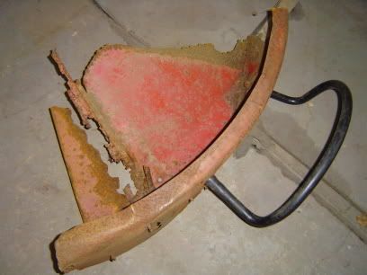

    Wie schon gesagt, die Kotflügel waren nicht mehr zu retten:
    Pro Seite bis zu 300 Euro sprengen unser Budget. Also müssen wir aus Abfallblechen was zusammenbraten, denn Radabdeckungen sind nun mal vorgeschrieben. Statt Originaldesign gibt es also "Form follows funktion", denn wir wollen auch niemanden anbetteln müssen.
