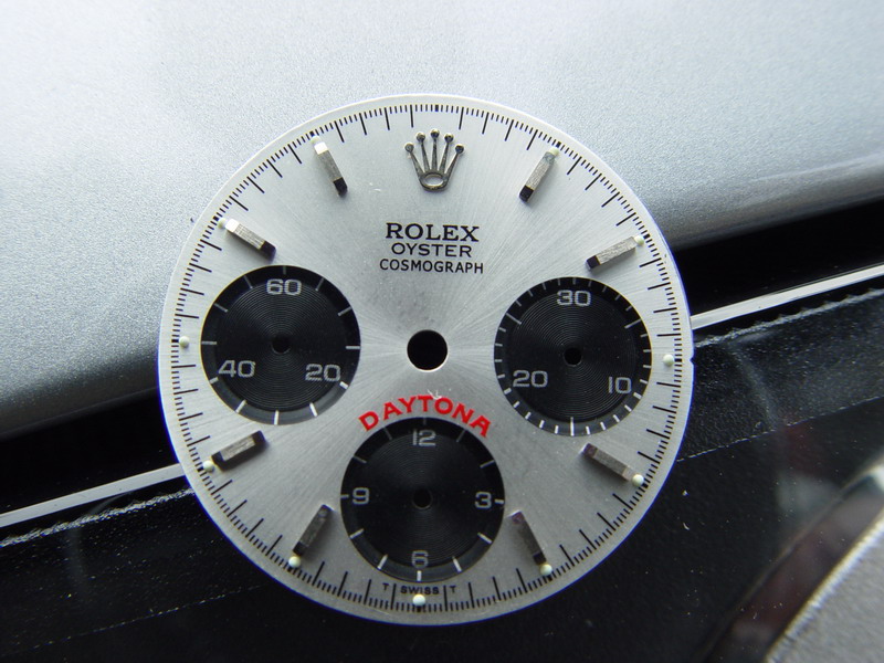

    Ausrufezeichen any comments on this dial??
    Echt? Fake? Was meinen die Experten? Der DAYTONA Schriftzug kommt
    mir ein bisserl sehr fett vor. Aber ich habe jetzt nicht so die Erfahrung,
    was Handaufzug-Daytonas angeht.....

    RE: any comments on this dial??
    das war auch das erste was mir aufgefallen ist, finde der sticht zu sehr ins auge!
    Schau Dir doch mal die Krone an ... von der DAYTONA Schriftzug mal ganz abgesehen .

    ...glaube ned, dass das echt ist. Das sagt mir mein Gefühl

    Ok. Woran kann man es erkennen? Zu dicker Daytona Schriftzug, Krone
    zu breit? Was noch? Was ist mit der Einkerbung bei der 3?

    Vielleicht findest Du mit dem eine Übereinstimmung ...mal abgesehen vom Staub...

    72.067
    Ehrlich gesagt - nein.

    Schu Dir mal an wo der Leuchtpunkt bei 7 Uhr sitzt (oder besser der Indexstrich)
    72.067
    Kann Dir grad ned folgen,....

    Original von PCS
    Elmar meint wohl, daß der Leuchtpunkt nicht zentriert am Index sitzt ... aber auch sonst sieht das Blatt schon eher seltsam aus ...
    ... und das von Hugo sieht ja überhaupt seeeeehr verdächtig aus ... schon alleine die Totalisatoren scheinen gar keine Struktur zu haben ... da nehme ich ja noch lieber das von Percy

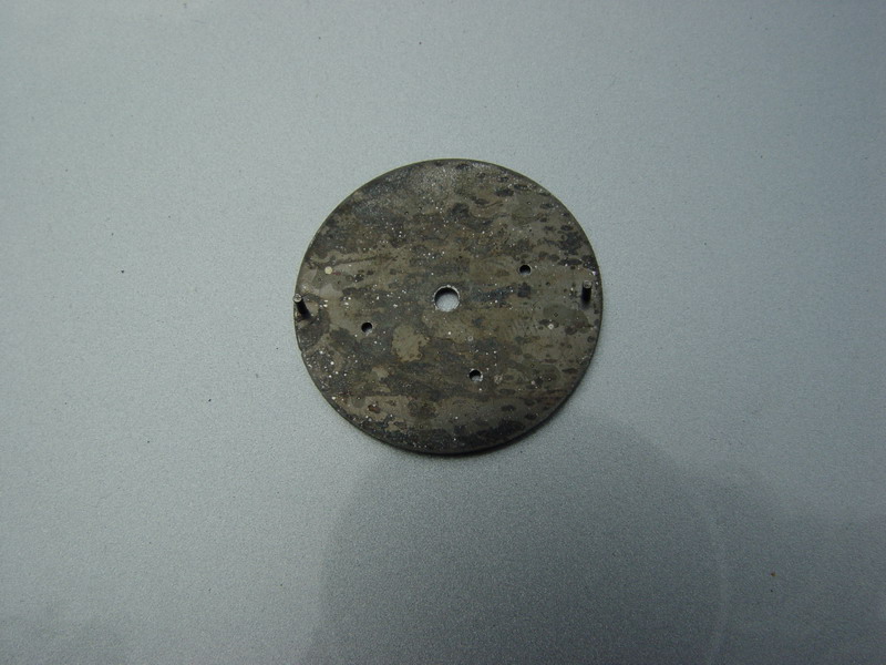

    Ich habe mal eine andere Frage:
    Warum sehen die Zifferblätter auf der Rückseite so "verschmutzt" aus?
    Was ist das?
    Sehen meine Zifferblätter von hinten auchso aus?
    Ich will gar nicht in die Uhr hereinsehen.
    Oder ist Rolex wie eine Jura Kaffeemaschine? Außen super, aber bloß nicht innen rein sehen?

    Original von karlhesselbach
    Was ist das?
    Hm, gibt auch sauberere Blätter ... vielleicht nach Wasserschaden neu bepinselt ... das würde Einiges erklären
    Original von PCS
    Hallo Percy,
    für meinen Geschmack ist das "D" bei "DAYTONA" zu weit links.
    Gruß Tim

    Original von newharry
    Original von PCS
    Danke, wenigstens einer versteht mich. Der Index ist schief, der Punkt sitzt exakt.

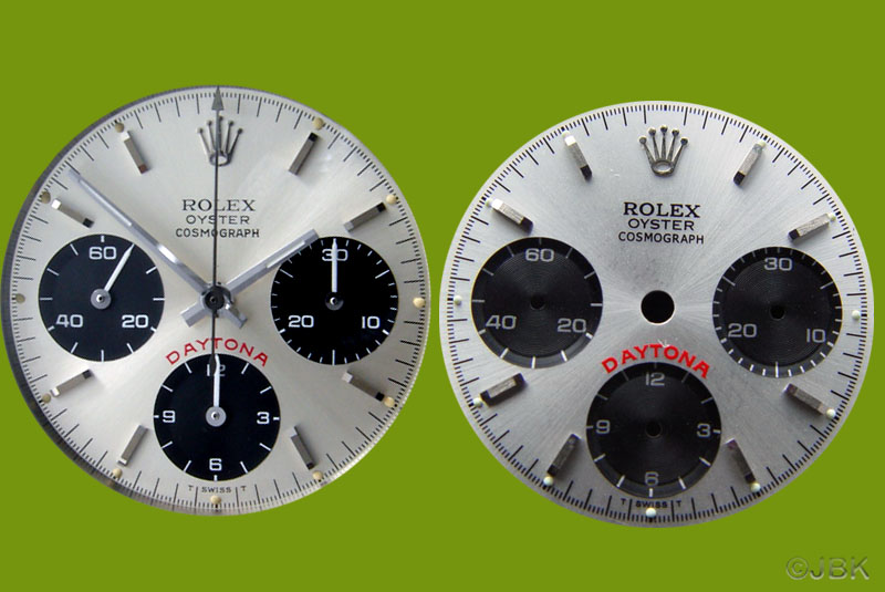

    Wann kommt endlich die Auflösung des Rätsels??????????????? :stupid:
    Gruß Willi
    Das linke ist original, das rechte ist das von Percy.
