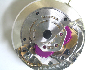

    Ab wann wurde in den Rolex Werken mit farbigen Zahnrädern gearbeitet?
    Konkret ist mir ein 1560er Caliber mit roten und goldenen Rädern angeboten worden in einer Uhr aus 1965 - passt das oder sollten da nicht die einfarbig silbernen ihre Arbeit verrichten?

    Denke schon, dass das schon die eloxierten Räder drin sind, die unmittelbar danach auf dem Markt befindlichen Werke hatten diese schon.
    lg Michael
    Jep. 1556 und 1520 zum Beispiel.
    Siehe auch: http://www.oysterworld.de/calibers.htm

    Gibt es Infos ab welchem Jahr diese verwendet wurden?
    Ich denke mal ab Cal. 15xx, also Ende der 50er.
    Richtig gedacht.
    Wenn Dowling in Best of Time nicht lügt ab 1957...
