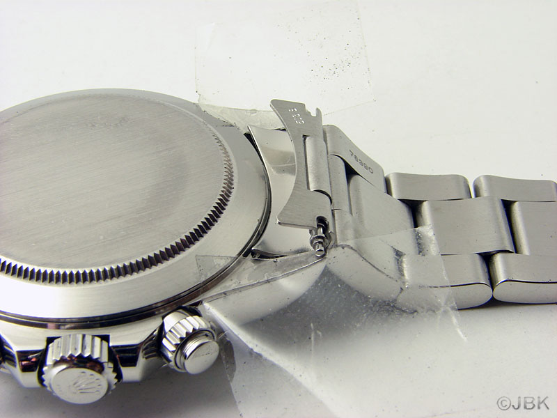

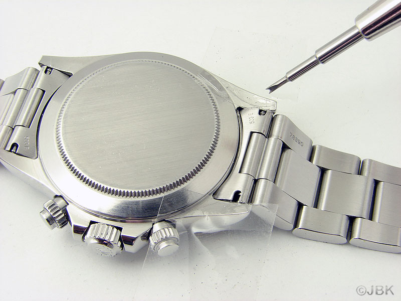

    Also schön abkleben und ran an die Arbeit.
    Und ist das Band schon mal ab, dann schaue ich natürlich auch gleich mal rein

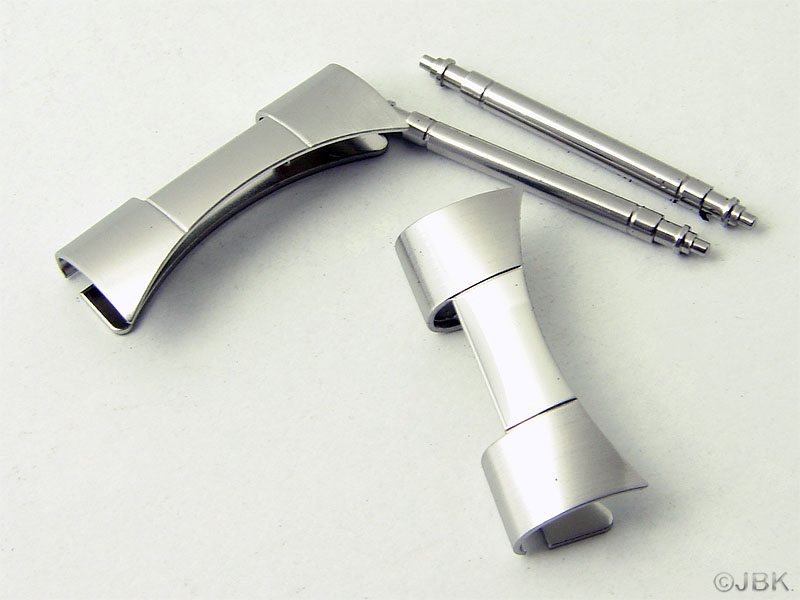

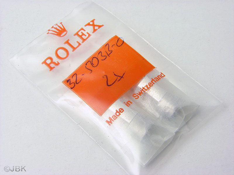

    Die neuen Teile:

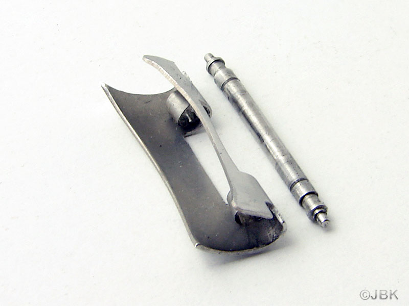

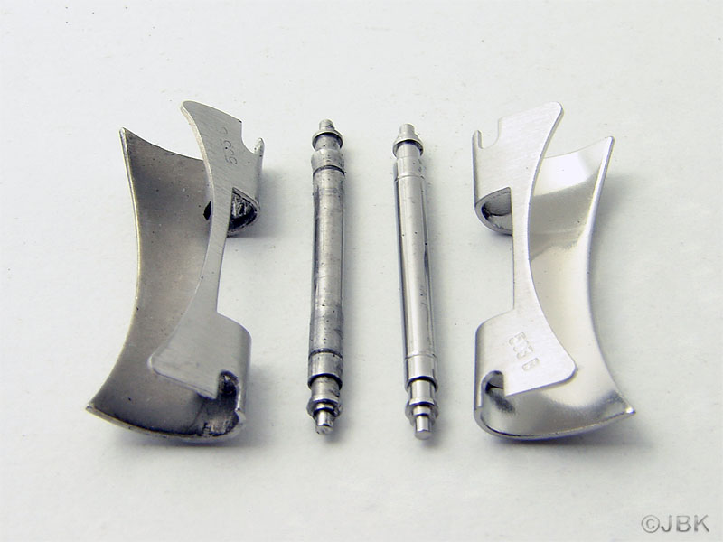

    Alt vs Neu:
    Ich glaube, es war wirklich nötig

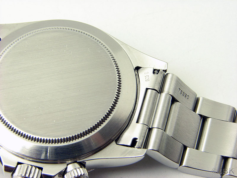

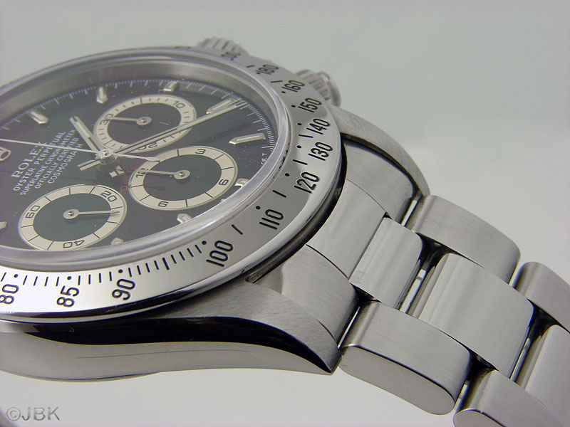

    Dann das gleiche Spiel wieder umgkehrt...

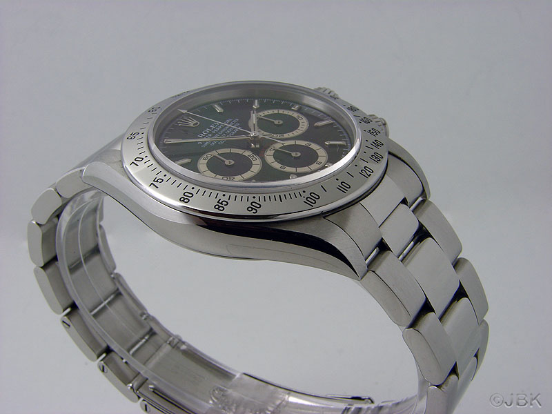

    ...und fertig

    Wie immer Top- Bilder
    Täuscht die Perspektive oder war der alte leicht verbogen?

    Original von airking
    Da täuscht nix.

    Wie konnten an eine Uhr in so einem Zustand solche Bandanstöße sein???
    14.02.2004
    29.542
    Original von elmar2001
    Na ganz so jungfräulich wie Deine Ex ist diese hier nicht mehr.
    Sie wurde halt getragen und da leiern die Dinger halt mal irgendwann aus
    Darüber habe ich mich auch gewundert - die Uhr sieht doch ansonsten wie neu aus - nicht mal auf der Lünette sieht man Kratzer - und Federstege und Anstöße sehen aus, als hätte sie ein Steinmetz jahrelang getragen.
