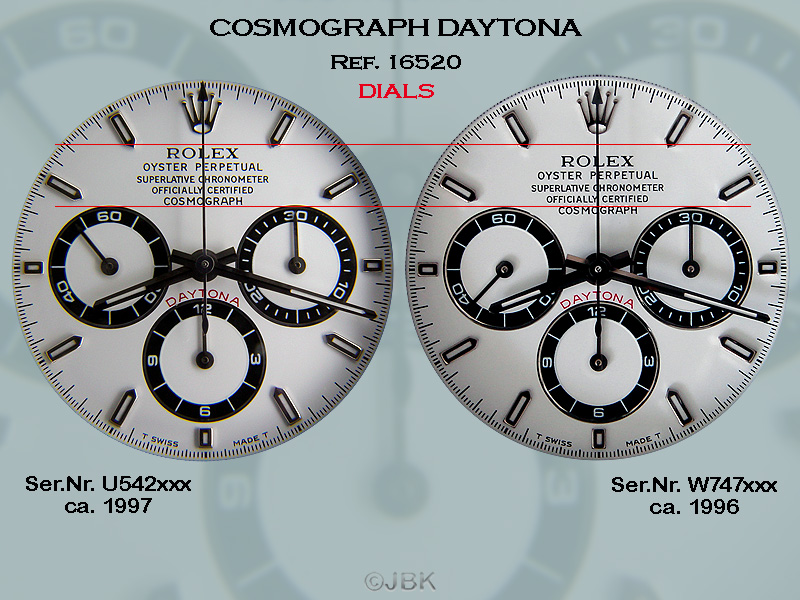

    Vor einiger Zeit hatte Euch mal gezeigt, dass die 16520 irgendwann zwischen 1996 und 1997 (zwischen W und U) ein leicht verändertes
    ZB bekommen hat:
    Nun kann ich den Zeitraum weiter eingrenzen

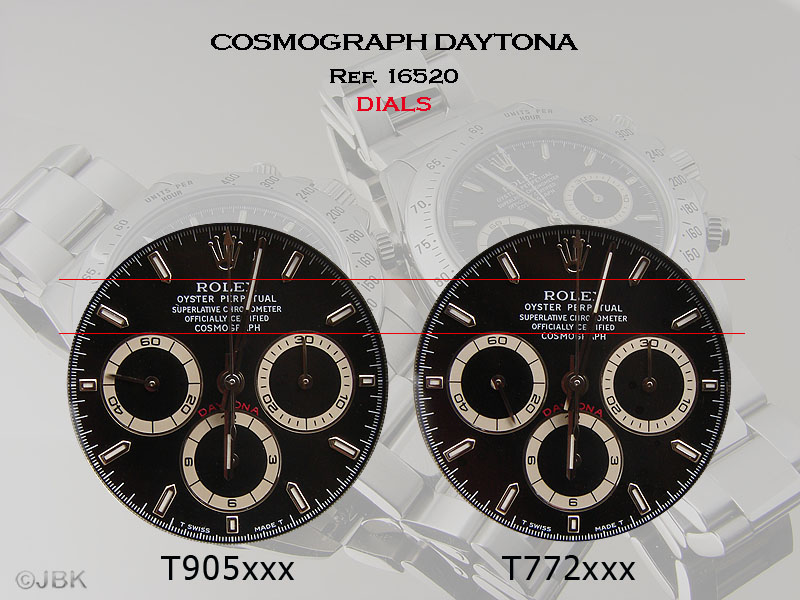

    Zwischen W und U liegt ja noch der Buchstabe T
    Und da hat wohl zwischen T772 und T905 der Wechsel stattgefunden...
    Nichts weltbewegendes, aber vielleicht interessiert es ja jemanden

    Wenn zu dem Zeitpunkt jeweils nur ein Lieferant geliefert hat. Vielleicht gibt es aber auch zwei Lieferanten.

    Die rechten Zifferblätter sind natürlich gefaked.
    ZB bekommen hat:
    ...und in 20 Jahren werden wir grübeln welches echt ist...

    Wieder einmal interessante Einblicke ... vielen Dank, Hannes!
    Original von red_sub
    Das ist nun wirklich nicht von der Hand zu weisen, wenn ich mir die Diskussionen um Vintages so ansehe ... aber dann sind wir alt und grau und können mit unserem Wissen protzen ... und niemand wird uns glauben

    Die Theorie mit mehreren Lieferanten gleichzeitig steht immer noch im Raum.

    glaubt wirklich jemand an zeiträume bei rolex?
    meiner meinung nach gibt es einfach verschiedene zulieferer. verbaut wird was da ist. das war doch bei rolex schon immer so.
    ein system lässt sich nur schwer erkennen. grenat könnte etwas sinnvolles dazu sagen.
    also mir sind zeitbereiche nicht aussagekräftig genug, wenn auch dieser blattvergleich superinteressant ist, danke hannes!! nicht mehr lange, dann kann ich diesen vergleich auch in real nachvollziehen

    Habe gerade mit Genf telefoniert. Der Wechsel fand bei T 854273 statt. Nur falls ihr es jetzt genau wissen wollt....
    Hannes, das muss noch genauer gehen. Bitte kauf' Dir noch ein paar
    weitere Daytonas zwischen T772 und T905 zu Forschungszwecken....
