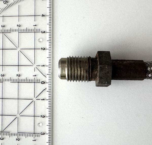

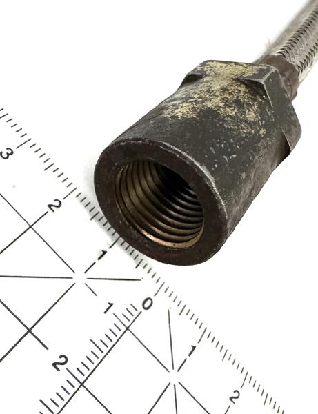

    Hydraulikleitung -> welche Anschlüsse sind das ?
    Kann jemand anhand der Bilder sagen, welche Anschlüsse an der Leitung verbaut sind? Ich komme damit erstmalig in Berührung und bin erschlagen von allem, was es da so gibt. Beginnend bei Zoll oder cm.....
    Vielen Dank!

    Bremsleitung?

    Sieht für mich auch nach, volksmündlicher, Stahlflex Leitung aus.

    Am besten mit einem Messschieber den Durchmesser und die Steigung des Gewindes ausmessen.
    Falls es um Ersatz geht: Sende die Leitung zu „Fischer Hydraulik“

    Wenn du diverse Schrauben zuhause hast, dann einfach mal durchprobieren.
    Ohne Gewalt einschrauben oder zum Schlosser, der hat ne Gewindelehre.

    Ich dachte ich muss die Leitung anfertigen lassen weil vom Hersteller nicht mehr lieferbar. Daher müsste ich natürlich wissen, welche Anschlüsse da dran sind, also wie die Bezeichnung genau lautet. Denn in den Konfiguratoren gibt es zig Möglichkeiten, die meisten sehen für mich gleich aus
    Aber ich war einfach zu doof und habe nicht richtig geschaut, die Leitung ist doch lieferbar - ist eine Kupplungsleitung für einen Porsche.
    Jetzt muss ich nur entscheiden, ob ich die Leitung bei Porsche für rund 300€ oder für 50-70€ auf dem freien Markt erwerbe....
