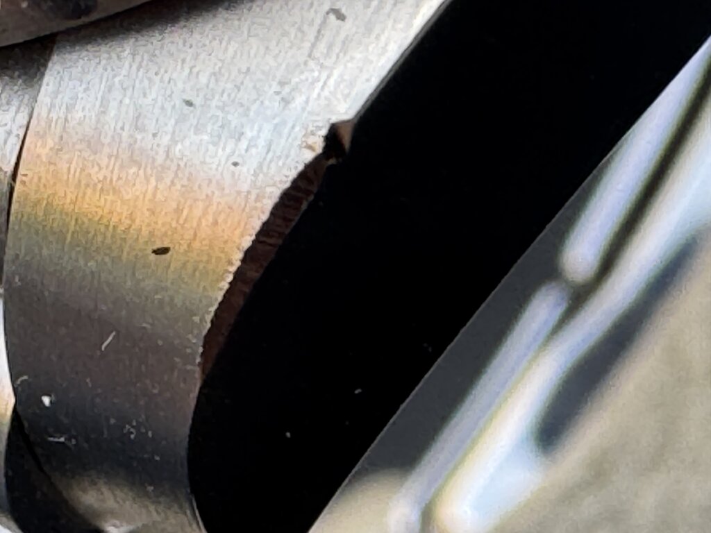

    Muss das gelasert werden ?
    Guten Morgen,
    bei einem unvorsichtigen Griff in eine Vitrine mit Panzerglas habe ich mir eine Macke ins Case gehauen. Muss das gelasert werden ? Wenn ja, wo lasse ich das machen ?
    Vielen Dank.
    Gruß Gunnar

    Ja , Vintwatches kann helfen

    Gib's zu, Du hast Dich an ner Bexley-Fase versucht.
    Hab selbst keine Erfahrungen, aber das was "watchesspa" da auf Instagram zeigt, schaut immer sehr, sehr gut aus...

    ...und ich würde das bis zum ersten Service so lassen....
    Michi
    71.699
    Tät' ich normal auch sagen, aber das schaut schon echt fies aus...

    Ich würde es auch lassen und warten bis zum Service.

    Tja, mein „Name“ ist Programm Ich danke euch. Wenn mich die Macke bis zum Service nicht all zu sehr stört, schaue ich mich bei den Genannten um. Habt lieben Dank

    Gunnar, ich würde es auch erst mal ignorieren. Bin was Kratzer und Schrammen angeht aber auch sehr entspannt
    Bei der ersten Revi mal drüber nachdenken.

    Ich würde es sofort machen lassen

    Richtet ROLEX sowas per Laser im Rahmen des Service ?

    Da Uhren mit 32XX-Kaliber erfahrungsgemäß ziemlich schnell zum Service müssen, kann man eventuell warten.
    Bei meinen beiden zehn und elf Jahre alten Uhren mit 31XX-Kaliber, ist an einen benötigten Service noch nicht zu denken. So lange wollte ich nicht warten.
    Ja, wenn man das möchte und angibt. Macht Patek auch mittlerweile und mit hervorragenden Ergebnissen.
    Muss aber nicht Rolex machen, gibt ausreichend Alternativen.

    Andererseits irgendwie cool! Man sieht so wenige 6 stellige mit etwas Kampfspuren!
    Bei den 4 und 5 stelligen war das bei älteren Uhren irgendwie das Um und Auf!

    Tja, irgendwie ist das so, als hätte man ne Zahnplombe verloren. Es tut zwar noch nicht weh aber man fummelt ständig dran rum. Durch die selbstgedengelte Bexley Fase ist sogar ein scharfkantiger Grad entstanden. Ich stehe zwar auf „ scharfe Klingen“ aber an einer Uhr brauche ich das nun nicht unbedingt.

    Sieht doch toll aus.

    Stumpft sich mit der Zeit ab und ich würde es lassen. Das gehört eben zum Leben dazu.

    Zur eigentlichen Frage: Ja, zur Wiederherstellung der ursprünglichen Kontur muss wieder Material aufgetragen werden, = Auftragschweißen per Laser.
    Den scharfen Grat würde ich mit feinem Schmirgelpapier bzw. Polierleinen und Hölzchen entfernen.
    Frage: mit welcher Gewalt, mit welch´ unbändigem Schwung muss man denn in eine Vitrine fassen, dass deren Glaswand so eine plastische Verformung an einem Stahlgehäuse hinterlassen ?
    Grüße, Schnauzer

    Hallo Schnauzer,
    ich habe da wirklich nicht mit großem Schwung oder so hineingefaßt. Das Glas habe ich nur leicht an der Glaskante touchiert. Aber Kante auf Kante kommt halt nicht gut.
