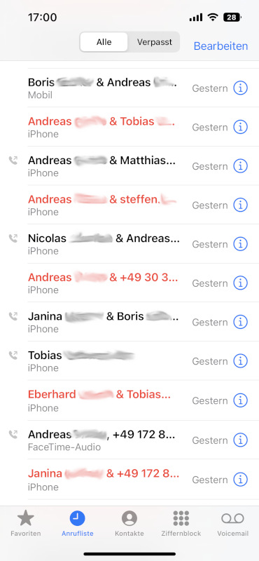

    Folgendes Phänomen, vielleicht hat einer von Euch das schonmal gesehen und eine Idee:
    Ich habe in der letzten Woche ein iPhone 13 Pro eingerichtet, iOS 16 installiert, Daten und alles aus dem alten iPhone übernommen - und eigentlich funktioniert auch alles, aber seitdem habe ich in meiner Anrufliste doppelte Einträge:
    Was man sieht: Zu jedem tatsächlichen Anruf dichtet das iPhone einen zweiten Gesprächspartner dazu.
    Das ist doof, denn erstens weiß ich nicht immer, mit wem von den zwei (oder drei) Leuten ich tatsächlich telefoniert habe, und zweitens kann ich nicht aus der Anrufliste zurückrufen, weil das Telefon dann einen Gruppenanruf startet.
    Die (falschen, doppelten) Einträge sind manchmal Leute, mit denen ich kurz zuvor gesprochen habe, teilweise aber auch Kontakte, mit denen ich seit Monaten nicht mehr gesprochen habe. Die doppelten Kontakte kennen sich nicht notwendig immer auch gegenseitig. Manchmal ist die Person, mit der ich tatsächlich telefoniert habe, zuerst genannt, manchmal ist sie als zweites genannt.
    Wenn man das Problem mit doppelten Einträgen in der Anrufliste googelt, findet man Menschen, die mit ihrem Partner eine Apple-ID teilen, und dann tauchen die Anrufe des einen auch im Telefon des anderen auf. Das ist hier aber nicht das Problem, ich habe ja nicht mehr Einträge, sondern ich habe mehrere Einträge pro Eintrag sozusagen. Außerdem teile ich mit niemandem die Apple-ID.

    iOS 16.0.2 installiert, Testanruf bei mir auf dem Festnetz gemacht, zeigt wieder zwei Einträge an: Meine Festnetznummer und einen Freund.
    Das Update hat also nicht geholfen. Trotzdem danke

    25.07.2006
    25.565
    Klar, ich hab iPad, MacBook und iMac alle mit der gleichen ID verknüpft, und das war nie ein Problem. Ich habe aber kein weiteres Telefon mit der ID verknüpft.
    Ich probiere das aber mal.
    25.07.2006
    25.565
    Synchronisierung über iCloud-Drive abgestellt, Testanruf gemacht, neben meiner eigenen Nummer steht jetzt eine andere.
