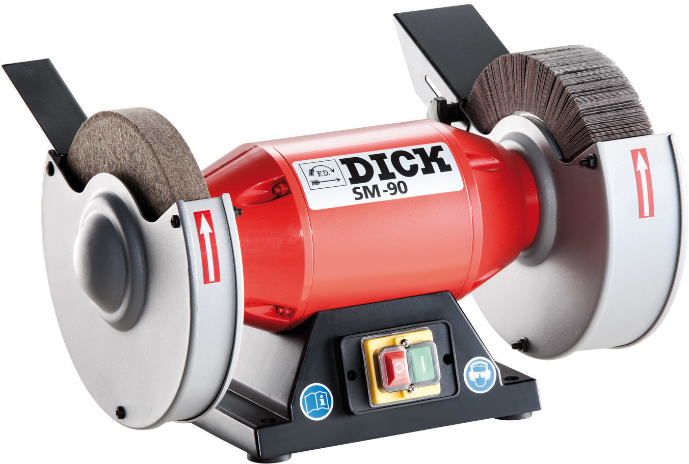

    Ich habe möglicherweise einen anderen Anspruch als es üblicherweise in Haushalten der Fall ist. Als gelernter Metzger ist für mich ein Messer bereits stumpf, wenn es beim ein oder anderen noch reicht. Zudem kaufe ich ja große Fleischstücke mit Sehnen, auch schon mal nem Knorpel etc. Und da drauf mit nem stumpfen Messer rumritzen ist nicht ungefährlich. Deswegen sind auch die ganzen Gimmicks, die hier schon teilweise erwähnt wurden, nicht das richtige für mich.
    Insofern natürlich auch die Antwort auf die Frage, die sich der ein oder andere vielleicht gestellt hat. Ja, ich kann Messer mit einer Schleifmaschine (ob Scheibe oder Band) schleifen. Gleichwohl wie bereits oben schon mal angemerkt, sehe ich ein Messer als Werkzeug und Verschleißteil.

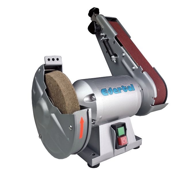

    Nachdem ich gestern schon kurz davor war einen Nass-Schleifer von der englischen Firma Record Power zu kaufen, habe ich mich noch mal erinnert, was wir denn in meinem Lehrbetrieb und in der elterlichen Wurstküche für eine Schleifmaschine hatten. Es waren Trockenschleifmaschinen. Entweder mit Lamellen oder mit nem Band, auf jeden Fall aber mit ner Filzscheibe um den Grad abzuschleifen.
    Meine Erkenntnis nun ist die, dass offensichtlich die üblichen Maschinen allesamt eher für die Holzbearbeitung (drechseln) und deren Werkzeuge gedacht sind. Diese sind nicht optimal für meinen Usecase. Somit orientiere ich mich ein wenig um, werde aber wohl auf eine Maschine ohne Wasser gehen. Da ist zwar der Materialabtrag deutlich höher, dafür geht es auch wesentlich schneller und ich fühle mich damit eher "zuhause".

    Mmh, ich habe ehrlich gesagt keine Phantasie, wie man damit arbeitet. Es wird sowas in der Art ins Haus kommen:

    Ich hatte vor Kurzen das Vergnügen, mir ein Messer selbst schmieden zu dürfen. Oder sagen wir ehrlicherweise: bei nicht ganz kritischen Handgriffen maßgeblich selbst tätig zu sein.
    Die Ersterstellung der Schneide hat natürlich der Schmied vorgenommen und er hat genau 3 Minuten dafür gebraucht. 2 Minuten an einem recht gewaltigen Bandschleifer und dann nochmal 1 Minute an einer „Feinschleif-/Polierscheibe“ - Details habe ich dazu leider keine. Und es ist das schärfste Messer, das ich je hatte!
    Insofern sieht diese Dick-100 schon plausibel aus, wenn richtig bestückt und man damit umgehen kann.

    Möchte mal kurz vermelden, dass ich soeben eine Bandschleifmaschine von Dick bestellt habe. Habe ein recht gutes Angebot bei einem Händler rausgehandelt. Inkl. zwei weiterer Schleifbänder in unterschiedlicher Körnung und ne Polierpaste.
    Jetzt bin ich dann doch mal gespannt wie gut meine Fähigkeiten im Messer schleifen noch sind. Ist ja immerhin mehr als 30 Jahre her, dass ich das letzte mal ein Messer geschliffen habe. Ich hoffe das ist wie Fahrrad fahren
