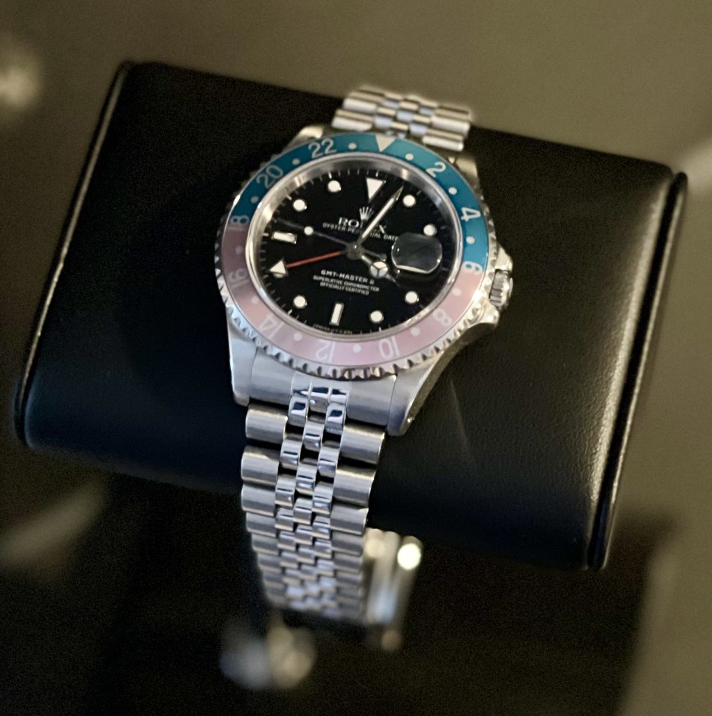

    Zitat Zitat von VintageSUB Beitrag anzeigen
    Danke Euch für die Erfahrungen sowie Einschätzung.
    Dann werde ich die Aufnahmen auf jeden Fall weiten lassen.
    ... und dann auf die Suche nach einem schönen Inlay!
    habt ihr denn vielleicht ein paar Fotos für mich : 16710 und schön gefadetes Inlay?
    Na klar! Hier meine 16710 (aus '89 - also eine der ersten) mit 50er-Jubilee und gefadetem Pepsi-Inlay. Ich liebe das schöne Stück
    Beste Grüße
    Torben
    Milgauss Avatar von sant_ant
    16.09.2019
    Berlin
    253
    Inlay und Blatt wirken in natura allerdings etwas "wärmer" - war ein schneller, unbearbeiteter iPhone-Shot.
    Beste Grüße
    Torben
    Submariner
    18.08.2014
    308
    Wow. Selbst das Blau ist schön ausgeblichen. Ist das Inlay seit der Auslieferung drauf?
    16.09.2019
    Berlin
    253
    Absolut - das blau ist der Hammer! Hatte ich so bis dato auch nur zweimal gesehen. Laut Vorbesitzer ist die Lünette ebenfalls aus '89. Mein Booklet aus demselben Jahr zeigt zumindest dieselbe Font, es müsste also das korrekte Inlay sein.
    Beste Grüße
    Torben
