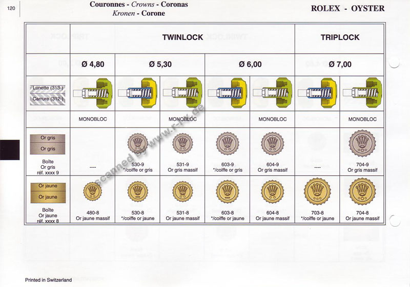

    wo es um die Stellung der verschraubten Krone ging, habe ich mal kurz meine Uhren durchgesehen.
    Enttäuscht stellte ich fest, dass alle meine Kronen irgendwo stehen mit Ausnahme die der Sky-Dweller. Diese steht exakt grade, allerdings auf dem Kopf.
    Dies sei aber nicht mein Anliegen. Bei meiner Recherche stellte ich fest, dass alle meine Krönchen auf der Krone 3 Punkte unten drunter tragen - mit Ausnahme der Sky-Dweller. Diese trägt einen Strich drunter.
    Dies brachte mich doch zu der Frage wie viele Varianten es hier gibt?
    Nur die 3 Punkte und den Strich?
    Und ebenso wofür die 3 Punkte und oder der Strich wohl stehen?
    Sicherlich ist Rolex eines der letzten Häuser, die sich aus Zufall für 3 Punkte entscheiden.
    01.02.2007
    10.184
    Die Punkte bzw. Striche stehen für die Konstruktion der Kronendichtung. Da es verschiedene Dichtsysteme gibt, tragen die Kronen auch verschiedene Kennungen.

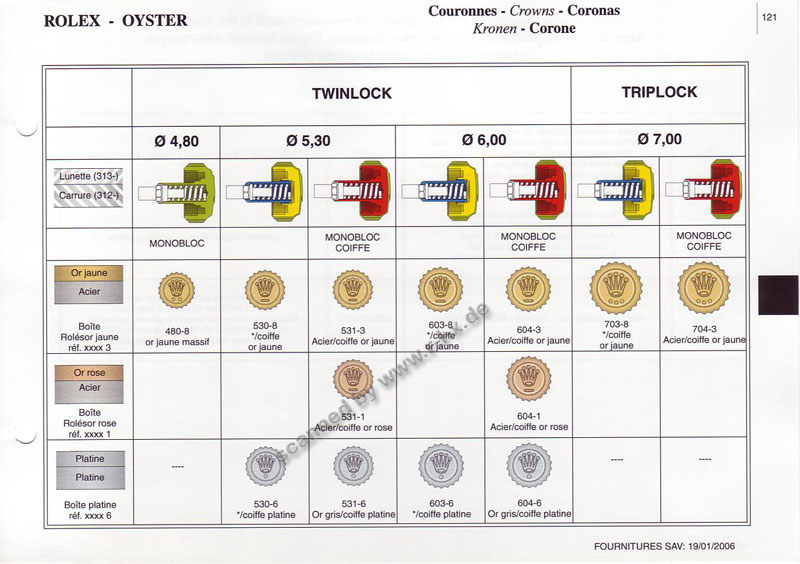

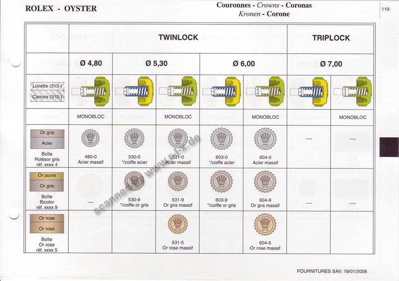

    Hier auch noch was dazu:
    08.02.2019
    415
    Hammer
    Dass die Antwort so krass kommt, hätte ich nicht gedacht.
    Ich lese fasziniert
    Danke, Frage beantwortet
    Steht übrigens auch alles in den Classics.
