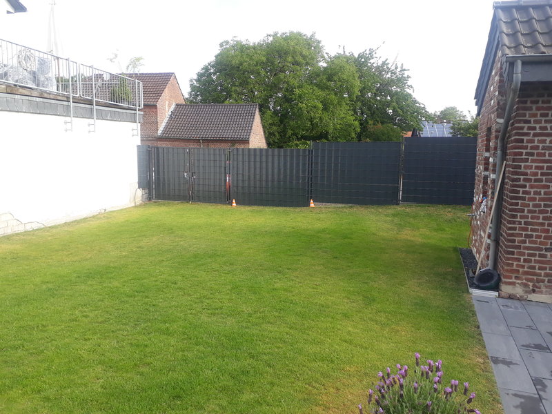

    Aber erstmal den Platz ausgesucht:
    Irgendwo muss die Technik hin. Hab ich gelesen. Ich hab zwar noch nix aber so ein Technik-Häuschen kann ja nicht schaden. Das soll hierhin:

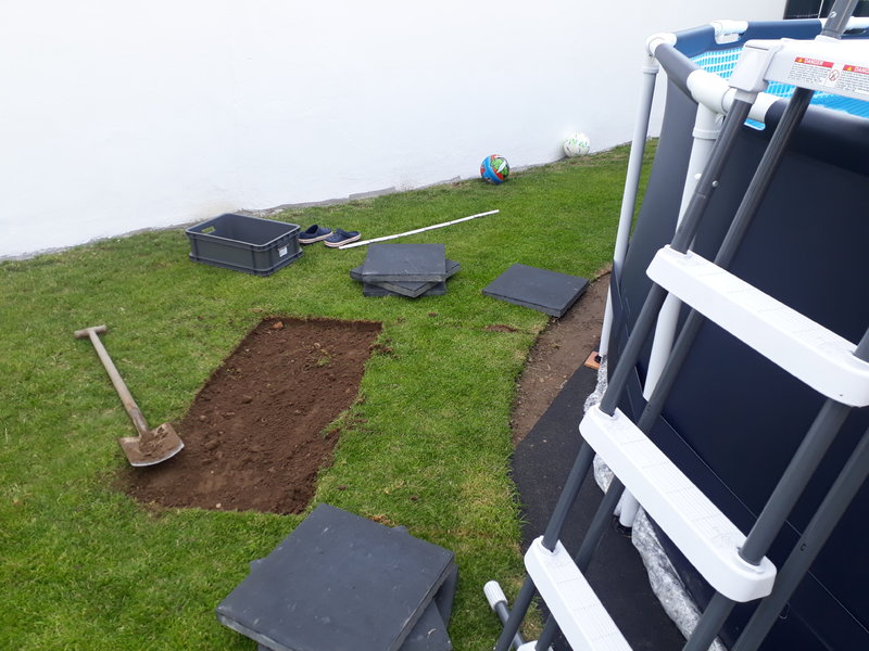

    Die Fläche ist schief. Also erstmal Drecksarbeit. Wahnsinn. Wenn die Erde erstmal vom Boden weg ist, wird die immer mehr.

    Vorher hab ich erstmal ein Rohr verlegt. Ich möchte später eine saubere Sache haben.
