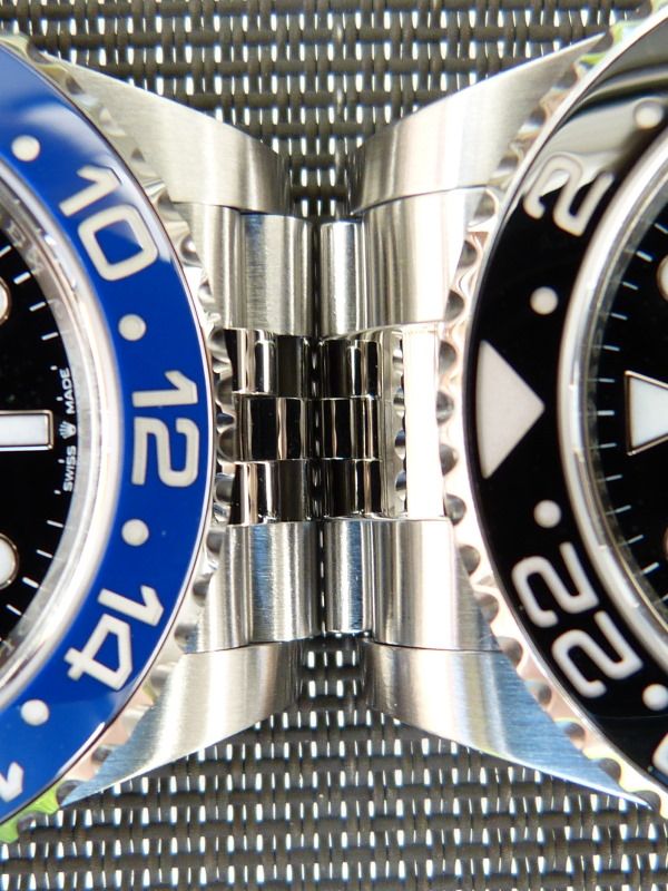

    Kommen wir nun aber noch einmal auf die 116710 zurück und vergleichen die Gehäuse meiner 116710 und 126710:
    Auf den ersten Blick unterscheiden sich die Gehäuse kaum. Auch die Gehäusehöhe scheint identisch zu sein.
    Allerdings ist der Kronenschutz bei der 126710 massiver und „eckiger“ ausgeführt als bei der 116710.
    Die Anstosshörner sind wohl identisch, auch wenn ein etwas anderer Schliff verwendet wird. Der optische Eindruck der Anstösse ist leicht unterschiedlich, was auch an den unterschiedlichen Bandendstücken von Oyster- und Jubilee-Band liegt. Das erste Glied des Oysterbandes nach dem Endstück ist geringfügig schmaler als das Endstück selbst, dies ist aber bei dem Jubilee-Band aufgrund der speziellen Konstruktion des Bandendstückes nicht der Fall.
    Hier bleibt aber anzumerken, daß es sich bei meiner 116710 um eines der ersten Exemplare handelt (2007). Ich kann nicht ausschließen, dass die 116710 im Verlauf ihrer Bauzeit bis 2018 geringfügig verändert wurde.
