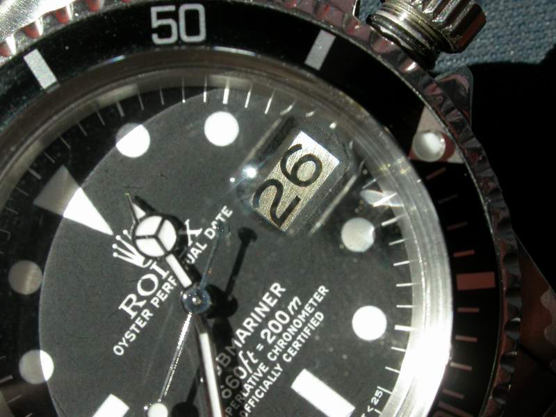

    Danke! Das war genau mein Stand. Ja und jetzt zurück zur Ausgangsfrage: Gibt es originale silberne Scheiben mit geschlossenen Ziffern oder nur im Aftermarket-Bereich? Kennt einer solche Scheiben?
    14.02.2004
    19.605
    Habe bisher noch keine Originialen gesehen wo alle 6 und 9 geschlossen wären - hier mal äusserst Silber und geschlossen bei 26
    lg Michael

    Original von THX_Ultra
    Dann ist an o.g. Uhr zumindest die Zahlenscheibe nicht original - oder die folgende Aussage in der Bescheibung stimmt nicht:
    " Zahlenscheibe silberfarbig mit geschlossenen 6+9er Ziffern"
