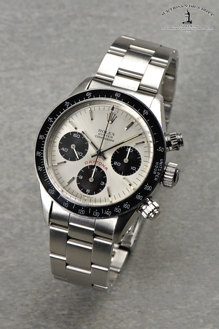

    Rolex Cosmograph 6240, serial 1658457. Serial und Referenz deutlich lesbar, kein Abrieb. Äußerst gut erhaltenes Paul Newman-Dial in korrekter 3C Ausführung als Step-Dial. Nadelzeiger im linken Sub-Dial. MKII Pusher, Tubus muß ersetzt werden. Weicher Aufzug, sofort anlaufende Uhr. Es war nicht möglich, den Deckel zu öffnen, daher kann keinerlei Aussage hinsichtlich des Werkes getroffen werden. Anzumerken ist, daß hier ein „Non-Oyster“-dial in einer verschraubten Daytona verbaut ist- aber lieber ein „halb-korrektes“ PN dial als gar keines....

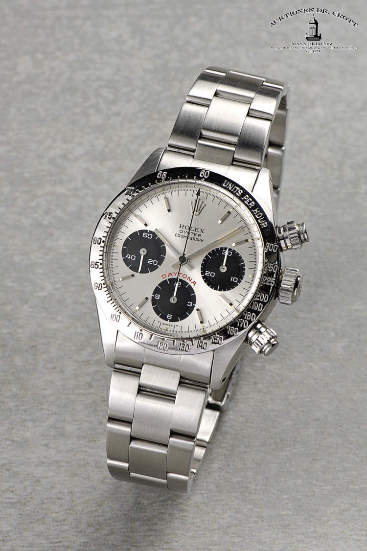

    Rolex Cosmograph 6263, serial 6391859. Serial und Referenz deutlich lesbar, kein Abrieb. Äußerst gut erhaltenes Case, möglicherweise unpoliert, Spitzen noch vorhanden. Rechtes unteres Horn minimal ausgeschlagen. Sehr sauberes 727er VJ mit Nummer 13549, was für die späteren 6263 in Ordnung ist. Caseback undatiert mit 5 UMZ. Caseback wurde vermutlich wegen einer Gravur in der Höhe beschliffen. Sehr schönes Blatt, alle Leuchtpunkte vorhanden, zwei leichte Irritationen (Dreck?) Aufzug sehr weich, Uhr läuft sofort an.
    78350 mit Kennung P11und 7/5 Glieder sowie 557er Els.
    Rolex Cosmograph 6265 optisch, serial 3048255. Serial und referenz 6263 (!!) sehr gut lesbar, kein Abrieb. Alte Lünette der 6239 aufgesetzt (in meinen Augen eine Wertverbesserung aufgrund der E-Teil-Preise) Sehr gutes Case, sicher schon mal poliert aber gut im Futter. Gravur auf dem Deckel „K.Kokoscha“ Deckel gemarkt 6263 ohne Datum. Mehrere UMZ darunter Rolex Genf. Sauberes 727er VJ ohne Werknummer (normal), weicher Aufzug läuft sofort an. Alte Krone/Tubus. Blatt und Zeiger sehr gut, alle Leuchtpunkte vollständig. 78350 mit Kennung VF und 571er Els. 8/6 Glieder. Oberer Drücker muß instandgesetzt werden.

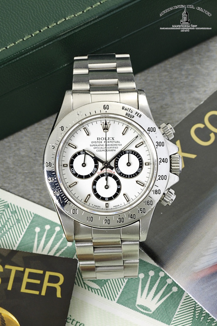

    Rolex Zenith Daytona 16520. Serial N132056 und Referenz 16520 deutlich lesbar. Uhr mit deutlichen Tragespuren auch an der Lünette. Deckel gemarkt 16500, ein UMZ. Sauberes 4030 Werk, Nummer 50309, paßt. Weicher Aufzug, Uhr läuft sofort an. Deutsche Uhr mit punched papers, 2 Booklets, Translation und Hangtag, verkauft 1992 von Kamphues. 78360 mit 7/5 Glieder und „fertigen“ 501B.

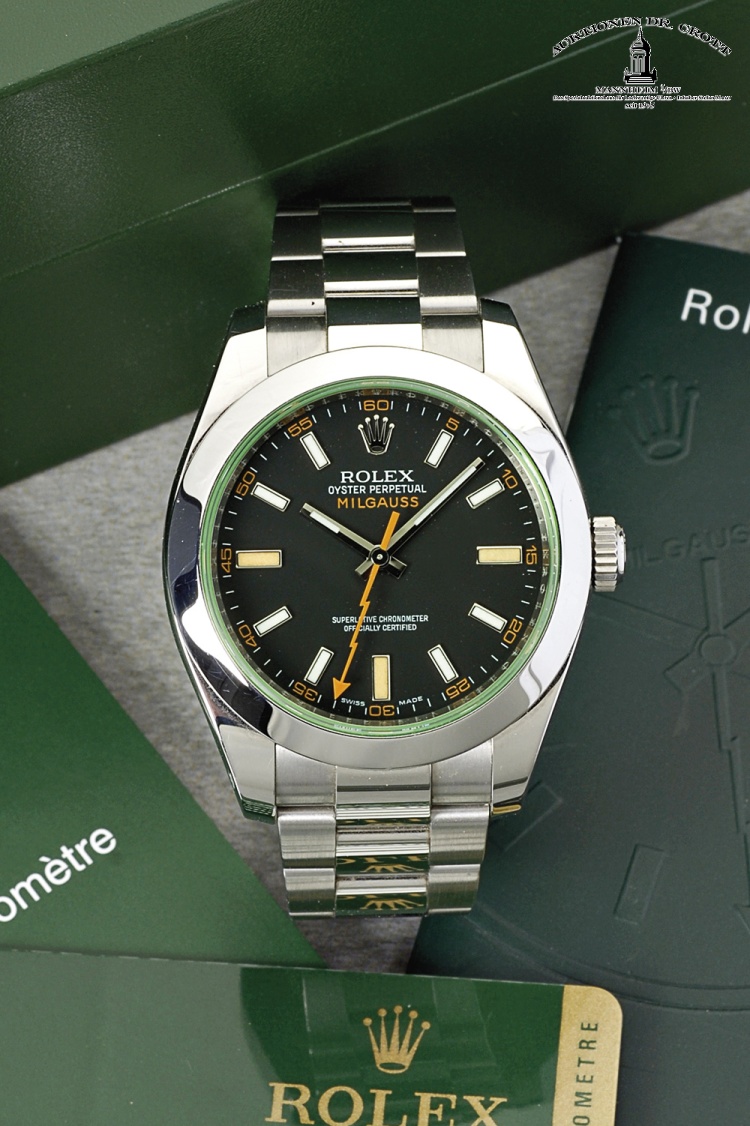

    Rolex Milgauss GV. Fast unberührte Rolex Milgauss GV. Serial V794222 und referenz deutlich lesbar. Deutsche Uhr verkauft 2010 in Aschaffenburg, sieht aus wie neu. Garantiekarte und zwei booklets dabei. Kein Käufername eingetragen.
    Rolex Milgauss 116400. Uhr wie neu, minimale Tragespuren, Schließe schwergängig. Deutsche Uhr, verkauft Rüschenbeck 2007. Serial M137202 deutlich lesbar. Komplettes Zubehör, Hangtag und Siegel dabei.

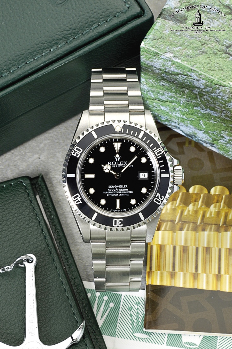

    Rolex Sea Dweller 16600. Referenz und Serial U335960 perfekt lesbar. Extrem guter Zustand. Blatt und Zeiger korrekt T gemarkt, aber SL. (Passend zur Serie). Band 93160 Mit Kennung Z9 in sehr gutem Zustand, fast keine Tragespuren. Komplett mit punched papers, deutsche Uhr, Toolset, booklets, Anker (jedoch 300m) – fast perfekte Sammler-Uhr. Deckel gemarkt 16600, kein UMZ. Perfekt sauberes Werk. TV und Ersatzglied sowie Tool 2100 auch dabei, wie auch Bühlmann Tabelle. Einzig störend ist der Stempel des Juweliers, der noch eine 4stellige PLZ zeigt???!!!!

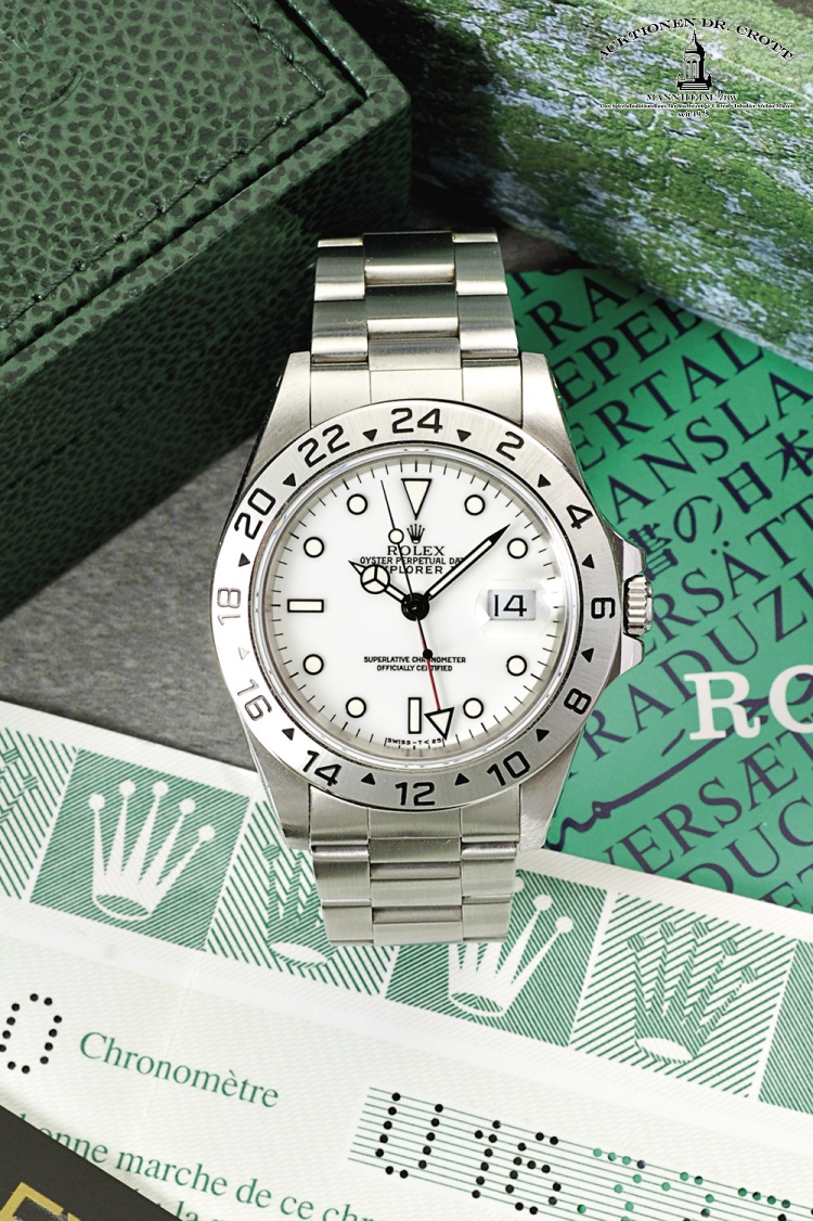

    Rolex Explorer II 16570. Referenz und Serial U 163275 perfekt lesbar. Blatt und Zeiger korrekt T gemarkt, aber SL- zur Serie passend. Fast keine Tragespuren, CB Sticker noch da. CB gemarkt 16570, perfekt sauberes Werk. Band 78790 mit 501B in top Zustand, kleine Schließe. Punched Papers, deutsche Uhr,
    komplettes Zubehör und auch wieder der Stempel mit der 4stelligen PLZ??!!

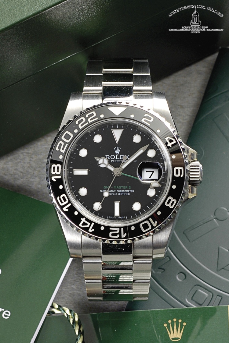

    Rolex GMT 116710 in fast perfektem Zustand, kaum Tragespuren, Schließe noch teilweise foliert (!!!) Serial V779179 und Referenz perfekt lesbar. Uhr verkauft in Österreich 2010, Zubehör komplett.

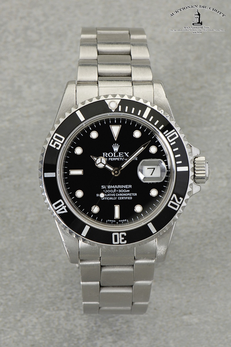

    Rolex Submariner 16800. Serial 8272874 und Referenz perfekt lesbar. Tauschblatt und Tauschzeiger mit SL. Gern getragene Uhr mit ein paar kleineren Kampfspuren. Gute Substanz. Deckel gemarkt 16800, ein UMZ Rolex Köln 2007, daher auch Tauschteile. Sauberes 3035er Werk. Aufzug weich, Uhr läuft sofort an. Band 93150 mit 593er Els in gutem Zustand, Tragespuren.

    Vielen Dank. Die SD wäre was für mich.
    4stellige PLZ ist etwas merkwürdig.
    Den Juwelier in Hanau scheint es noch zu geben. Vielleicht benutzen die den Stempel immer noch.
    Gruss. Ulf

    Danke Michi für Deine Einschätzungen. Zwei kleine Nachfragen:
    Was bedeutet "Es war nicht möglich, den Deckel zu öffnen, ..."? Hat Muser und Du es nicht geschafft und was wäre bei einer Revision?
    Sind die Drücker bei 6263, die als 6265 daher kommt, zeitlich passend oder sind es Servicepusher? Und welche Mk der richtigen Lünette gehört da drauf?
    Geändert von AndreasL (05.05.2018 um 19:32 Uhr)
    13.11.2006
    24.790
    20
    Ist die Auktion nicht erst nächste Woche?
    Muser konnte die dann öffnen lassen- alles gut...
    Die Pusher sind später. Lünette sollte MKII sein der Bakelite....
