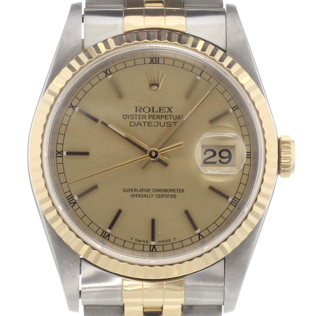

    Hallo, liebe Rolex Freunde,
    ich habe leider meine Datejust geschrottet, das Glas ist gebrochen, und was sonst noch bei einen Fall aus 80cm auf die Fliesen im Badezimmer Schaden genommen hat wird sich erst herausstellen?????
    Es ist ein altes Modell mit Tritium Zifferblatt und Zeiger, und sie ist so perfekt gelaufen :-(
    Ich hatte mir überlegt bei Gelegenheit ein neues Zifferblatt und Zeiger zu kaufen, um die Originalteile mit Tritiumleuchtmasse behalten zu können (da die ja bei einer Revision getauscht werden würden).
    Der Leuchteffekt vom Tritium ist leider schon lange vorbei, und es wäre schon schön die Leuchtfunktion wieder zu haben.
    Da sie so perfekt gelaufen ist hatte ich nicht vor sie in absehbarer Zeit zum Uhrmacher zu geben, was aber jetzt dringlich notwendig ist, da ja auch Wasser oder zumindest Feuchtigkeit ind die Uhr gekommen sein kann.
    Weiss jemand von Euch wie das bei Schullin oder Wagner gehandhabt wird, wenn ich das dort zur Reparatur gebe? Könnte man auch die Leuchtmasse tauschen/erneuer falls das Zifferblatt/Zeiger nicht beschädigt sind?
    Was wäre eure vorgehnsweise in meinen Fall, und wie schätzt ihr die Kosten dafür ein?
    so hat sie mal ausgesehen (falls das funktioniert)
