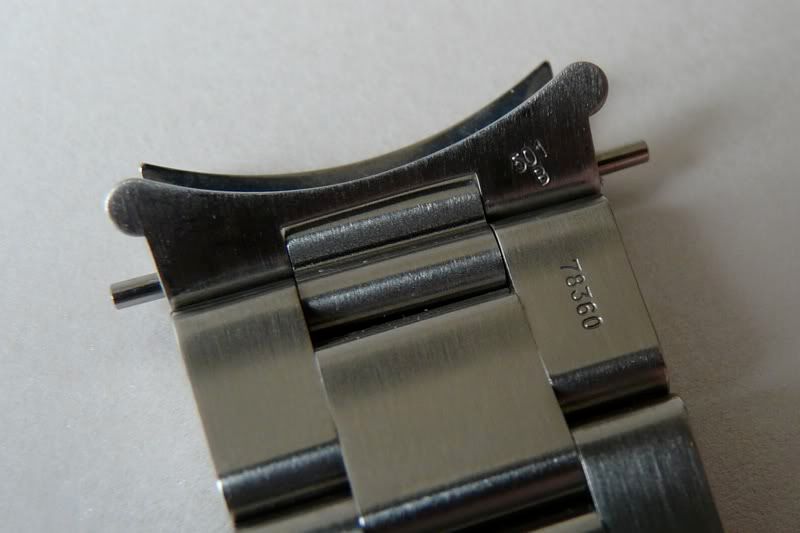

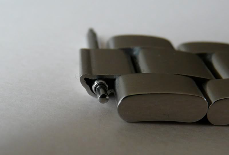

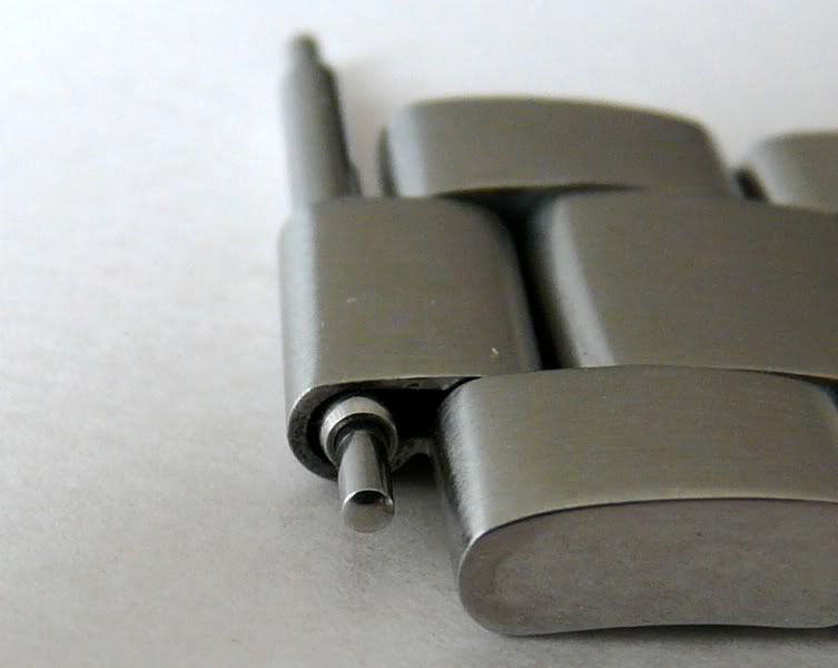

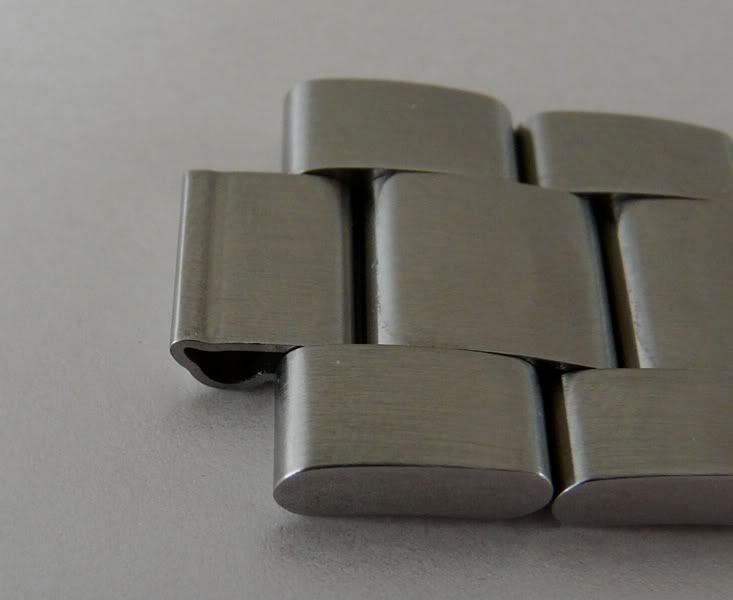

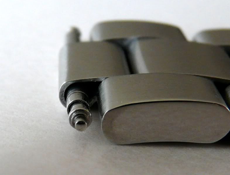

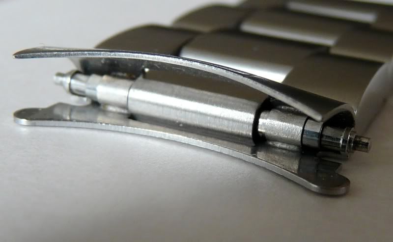

    Weiter gehts. Habe nach wie vor leise Zweifel, ob das Band an meiner 14270 original so montiert war:
    Neues Ersatzband für meine 16700: 78360 neu Typ 4) für Sportmodelle (1675, 16700 etc.)
    Deutlich ist die "Nase" an der Federstegaufnahme erkennbar, die verhindert, dass das erste Glied einklappt.
    mit passendem 2,0mm Federsteg für Gehäuse mit Löchern
    Band an meiner 14270: 78360 alt Typ 2) für Sportmodelle (1675, 16700 etc.)
    mit Federsteg (1,8mm) meiner 14270 (ohne Löcher)
    Anstöße 558b
    Aber der 2,0mm Federsteg passt auch.
    Frage: Ist das das Originalband für die 14270 ohne Löcher? Sollte es nicht das 78360 für die Datejust-Modelle sein?
    Danke.

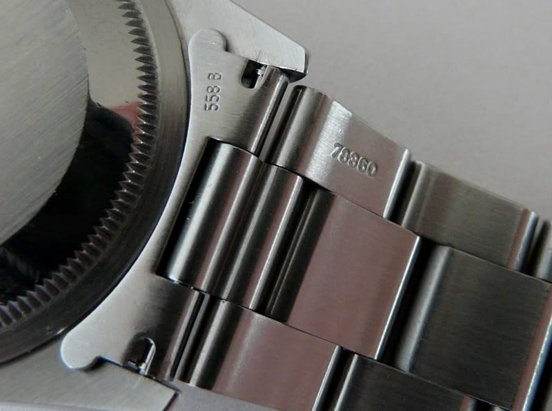

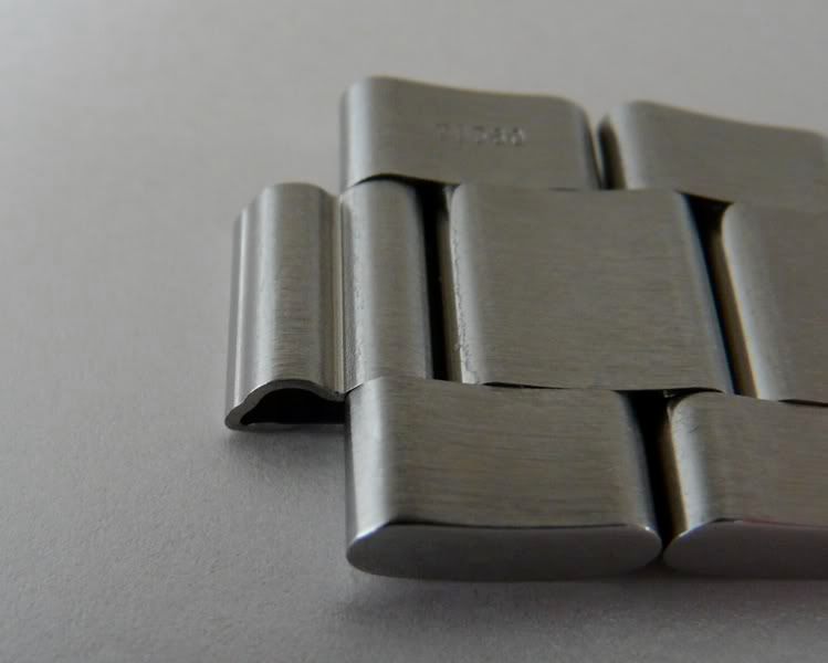

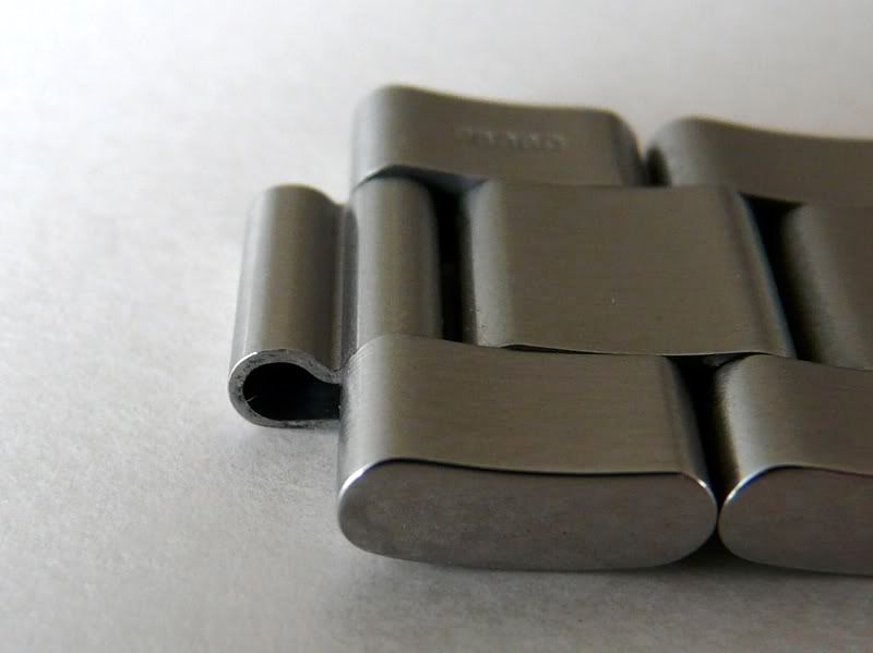

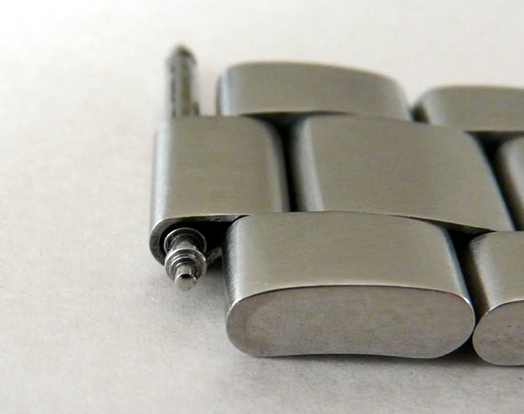

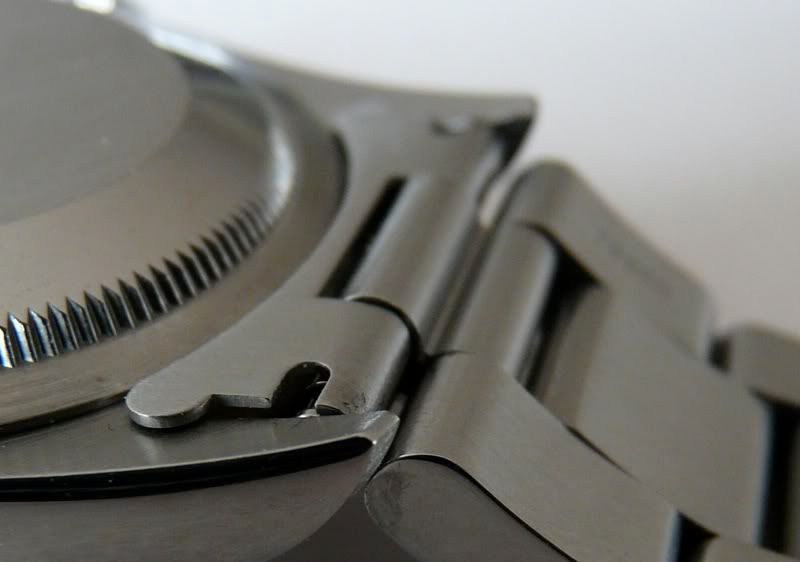

    Ich formuliere es mal etwas um:
    Ich habe leichte Zweifel, ob das Band, dass aktuell an meiner Explorer 14270 (ohne Löcher, mit Kastenschließe) sich befindet, original so montiert war:
    Aktuelles Band an meiner 14270: 78360 alter Typ (noch ohne "Nase" gegen einklappen des letzten Gliedes) für Sportmodelle (1675, 16700 etc.)
    Mit Federsteg (1,8mm) meiner 14270 (ohne Löcher)
    Man sieht deutlich, dass die Hülsen des Bandanstoßes 558b einen kleineren Durchmesser, als das Anschlussglied des Bandes haben.
    Federsteg hat deutlich Spiel
    Frage: Ist das das Originalband für die 14270 ohne Löcher? Sollte es nicht das 78360 für die Datejust-Modelle sein, da der Federsteg nur 1,8mm hat? Hat auch entsprechendes Spiel. Oder hat die Explorer, weil Sportmodell) auch das Band für die Sporties?
    Danke.
    73.260
    Hmmm. So wie es aussieht - sollte wohl das Datejust Band dran.
    Mit Sicherheit sagen kann ich's allerdings nicht, nur das Spiel erscheint mir nicht, als ob es original so gewollt wäre.

    Danke, Percy. Sehe ich auch so. Hat etwas viel Spiel.
    Vielleicht waren aber die Federstege der ersten 14270er mit Löchern in den Hörnern 2,0mm und Rolex hat das Band einfach noch eine Weile lang weiterverbaut.

    die ex sollte das band für eine dj haben,da federstege wie von dir schon richtig bemerkt dünner.
    ob bandanstöße mit schlitz oder ohne ist völlig latte da beide passen.
    das spiel in der federstegaufnahme beim band lässt sich relativ einfach beheben.
    kann jeder uhrmacher,oder man selber,mit kleinem hammer und großem schraubendreher mit entsprechender klinge.
    kann auch sein das bei deinem band mal die federstegaufnahme für die sportiefederstege aufgeweitet wurde.
    die bänder sind so gesehen identisch,bis auf halt die unterschiedlichen innendurchmesser der federstegaufnahmen.
    die nasen der neueren bänder sollen einzig den tragekomfort etwas verbessern und dem band im zusammenspiel mit dem bandanstoß bei draufsicht einen sel look verpassen.

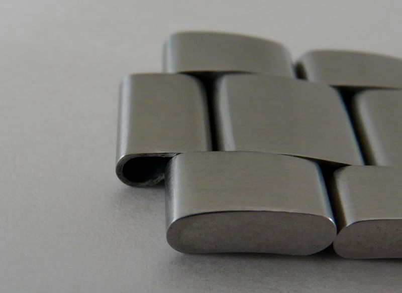

    Yacht-Master Avatar von sonc
    18.11.2015
    1.993
    Hätte nochmal ne Frage zu folgendem Band: kann jemand erkennen, ob es die dicken oder dünnen Federsteg-Verbindungsstücke hat? Und was sagt ihr zu den Gravuren? Passende Endlinks hätte ich notfalls noch...
