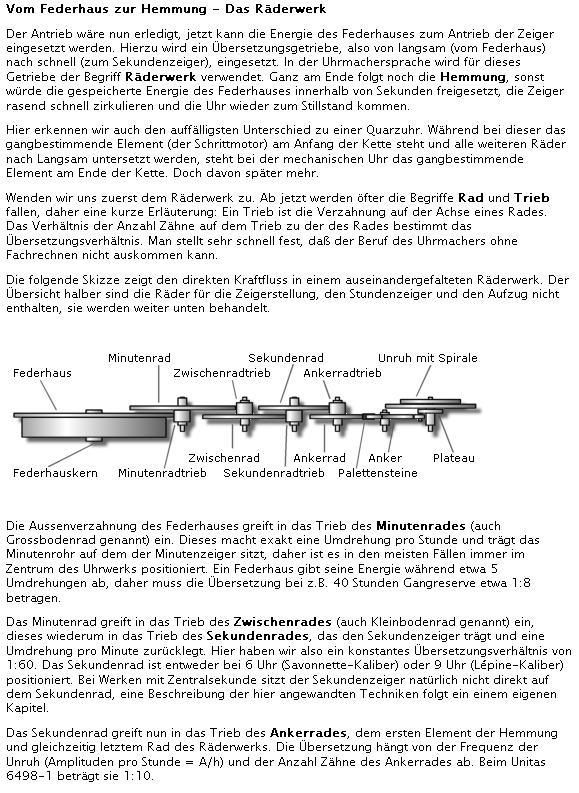

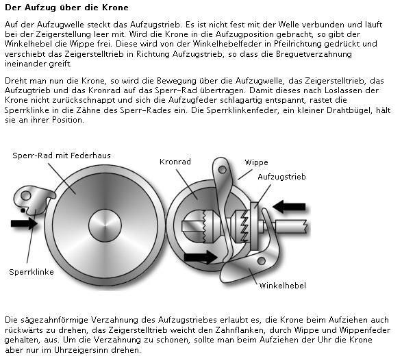

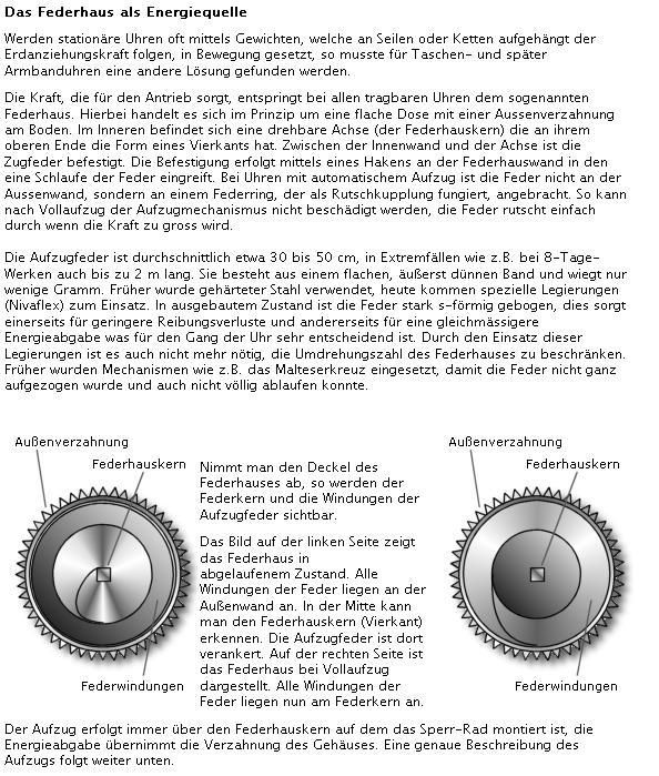

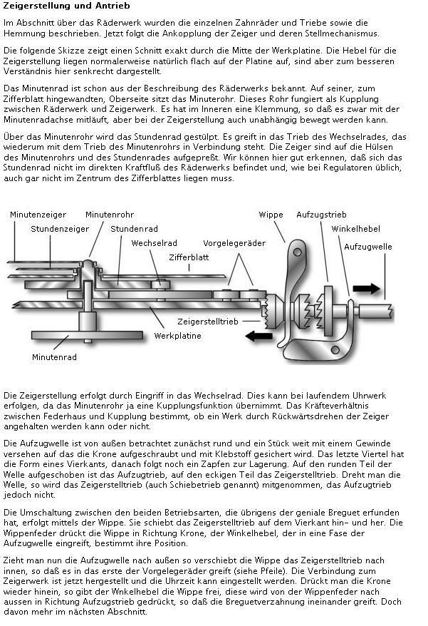

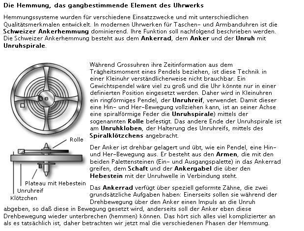

    Ich habe auf http://www.watchtime.ch einen guten Artikel zum Basiswissen der Uhrentechnik gefunden und als Bilderreihe gespeichert. Einfach den Link posten wollte ich nicht, da der Inhalt verloren gehen könnte, sollte Webseite verändert oder gelöscht werden. Hoffe das ist in dieser Form auch erlaubt.
    Bild 1: Das Federhaus der Uhr
    [IMG][/IMG]
    Bild 2: Das Räderwerk
    [IMG][/IMG]
    Bild 3: Die Hemmung
    [IMG][/IMG]
    Bild 4: Die Hemmung in 3 Phasen
    [IMG][/IMG]
    Bild 5: Anzeige der Zeit
    [IMG][/IMG]
    Bild 6: Handaufzug
    [IMG][/IMG]
