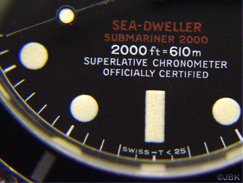

    Ausrufezeichen Expertenfrage Zifferblatt 1665 Dr
    Fernöstliches Fakeblatt oder was !?
    Waren doch mal zu Hauf inne Bucht oder nicht ??
    Soll einen Haufen Kohle kosten.
    Werkshaltefüßchen zwischen 11-12 Uhr und auf 6 Uhr wurden entfernt !?
    Signiert mit Singer !?
    VG
    Udo

    Die erste rote Zeile ist zu breit.
    Sie muß die Breite der ersten weißen Zeile haben.
    19.601
    2000ft=610m scheint auch zu groß und zu fett zu sein.
    Ist auch eine andere Schriftart glaub ich.
    lg Michael
    73.260
    Coooool! Das Blatt hatte ich auch mal. Ist sehr schön gearbeitet, nur, wie
    Hannes schon sagte, die Breite der ersten Zeile stimmt nicht.
    Hatte mich damals 100 Mark gekostet...
    ....und wieder was gelernt!

    ausserdem ist der "Singer"- Schriftzug viel zu gross und nicht gestanzt sondern graviert.....

    So sieht übrigens mein DR-Blatt von hinten aus:
    wenn man das fakeblatt ein bissel genauer anschaut, dann sieht man eine klitze kleine kerbe bei 3 uhr... diese kerbe ist dazu da um das blatt beim bedrucken auszurichten
    73.260
    Hier nochmal ein Bild von meinem damals....

    Dieselbe Kerbe bei 3 Uhr - sehr interessant.
    lg Michael
    Original von Grenat
    ...nur damit ich jetzt nicht missverstanden werde...der fake hat die kerbe...das original nicht (für die welche mich gerade mit pn's bombardierten )
    73.260
    Original von THX_Ultra
    Jo. Gab's damals wahlweise auch als COMEX.... :muede:

    Original von Hannes
    öhm...muss die 6 ned offen sein??

    Nö.

    Original von Hannes
    Nö.
    lehrte uns das ned ein gewisser fachmann hier?

    73.260
    Nur bei der Red Sub. Nicht bei der Doublered SD

    Original von PCS
    das ist wenigstens eine konstuktive antwort! danke mod!
