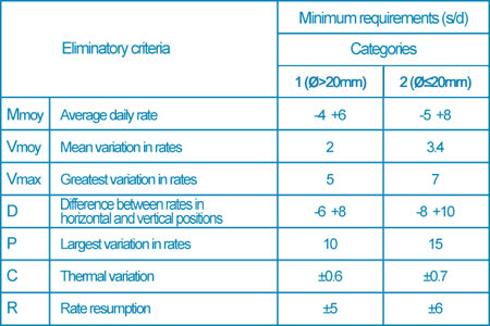

    Die Abweichung zwischen den Lagen ist eines meiner Lieblingsthemen Bei der COSC-Zertifizierung darf die Gangabweichung zwischen der schnellsten und der langsamsten Lage maximal 10 Sekunden betragen:
    COSC ist nämlich viel mehr als nur -4 bis +6.
    Ich hatte mal eine Rolex mit Kal. 3135, die hatte folgende Werte:
    Wie Du siehst, hatte sie im Mittel einen Vorgang von vier Sekunden - ein sehr guter Wert, wie ich meine. Mit Krone unten ging sie aber 28 Sekunden nach, mit Zifferblatt unten dafür 24 Sekunden vor.
    Trotz +4 Sekunden/Tag im Mittel ist daher die COSC-Zertifizierung meilenweit verpasst
    Wie genau das aber technisch reguliert wird, kann ich Dir nicht sagen.
