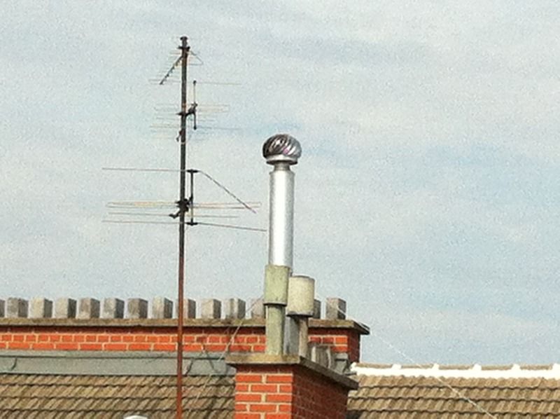

    Liebe allwissende Müllhalde....
    R-L-Xler wissen doch alles
    Was ist dieser Aufbau auf meinem Nachbardach?
    Ja, es dreht sich...

    Eine Antenne. Aber sie dreht sich auch?

    Zwangsentlüfter.

    Moin Roli,
    dabei handelt es sich um einen drehbaren Schornsteinaufsatz, wenn die natürliche, freie Lüftung nicht funktioniert. Du siehst dort quasi einen wind angetriebenen Ventilator, welcher einen Unterdruck erzeugt und so Gase aktiv absaugt. Durch die Form wird das Eindringen von Fremdkörpern verhindert..

    Wenn ein Kamin im Dachgeschoss angeschlossen wird sollte der Schornstein min 4 m Zug haben.. Mit diesem Teil kann man den Kamin in D auch mit 2 m Restlänge Schornstein genehmigt bekommen.

    Hide ist eine Erklärung:
    http://www.askthebuilder.com/roof-turbine-vents/
    Die Dinger gibt es oft in den USA und werden für die Dachbodenentlüftung verwendet: Durch den Wind dreht sich das Ding und im Innern befindet sich ein Propeller, der die heiße Luft aus dem Dachboden herauszieht.

    Die Höhe des Schonstein bestimmt den Zug unabhängig von dem Witterungsbedigungen. Die Turbine dagegen braucht Wind, der nicht immer vorhanden ist.
