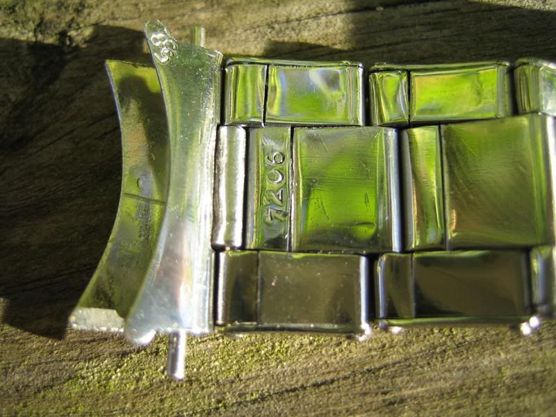

    Hallo Freunde!

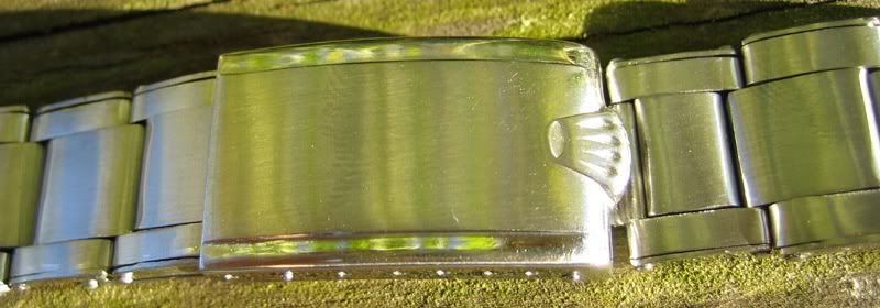

    Kann mir jemand sagen, an welche Rolex das genietete Stretch-Band 7206 mit 58er Anstößen und Schließe 6251 montiert wurde?
    Eingeschlagenes Datum ist 3/70.
    Zur Veranschaulichung ein Paar Bilder:
    På Gensyn / Bis bald / See you soon / A bientôt / Tot ziens / Ghis revido
    Arndt

    hi arndt,
    superschönes band, sehr sehr viel wert ...
    das band wurde an die 5508, 5510, und 5512/5513 bis Ende der 60er verbaut !!
    bei den submariner modellen war es immer mit 58er anstoss, bei den frühen sd
    waren es 80er anstösse ...

    Danke Werner für die klare Ansage
    Zugegeben:
    Ich habe zuerst gar nicht bemerkt, dass es ein Stretch-Band ist ,
    ist nämlich überhaupt nicht ausgeleiert, der Stretch-Mechanismus in jedem Glied funktioniert einwandfrei, in normaler Stellung - also ohne Zug - biegt sich das Band nicht. Es bedarf schon einiger Kraft, es zu ziehen.
    Trägt sich auch echt gut
    Werner, eine Sache noch: wie definierst du "sehr sehr viel wert"?
    Thx my friend!!

    ... je nach zustand zwischen 400 und 600 euro ...
