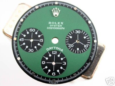

    Hauptsache, das Tauschblatt sieht nicht so aus:

    Antiquorum aus der Schweiz würde jetzt dazu sagen, dass das Zifferblatt für den aseatischen Markt gefertigt worden ist.
