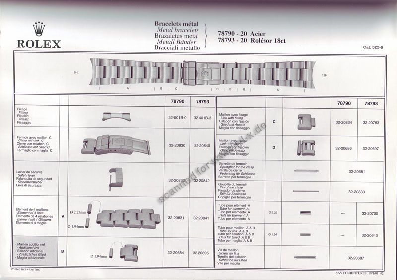

    Ich hole mal einen Uralt Thread herauf.
    Könnte jemand, der es sicher weiß, ergänzen, welchen Bandanstoß man bei einer 16710 mit dem 78790 braucht? Also die SEL Variante, laut Liste gebaut von 1994-2000...
    Danke!!!!
    Gruß, Christian
    14.02.2004
    29.650
    32-501B-0
    Freccione
    Bergstrasse
    6.883
    Oh, dank Dir Hannes!! Da hätt ich ja auch drauf kommen können da mal zu schauen.
    Gruß, Christian
    Steve McQueen
    Ditschiland
    27.270
    wie ansich von hannes schon auf andere art beantwortet ....
    du meinst bestimmt ohne sel !?
    VG
    Udo
    Freccione
    Bergstrasse
    6.883
    Äh, klar, natürlich ohne SEL. Also mit losen Anstößen, so wie heute immer noch bei der 14060M verbaut!
    Gruß, Christian
