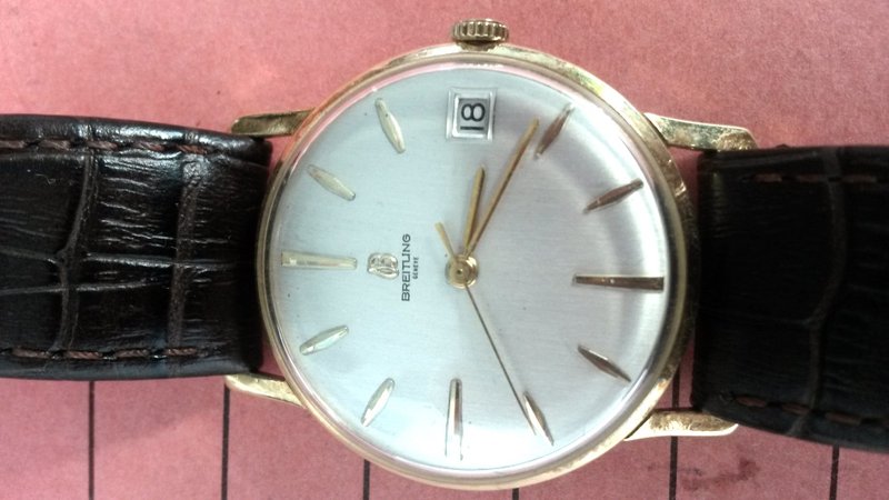

    Fotos meiner alten Breitling.... kann jemand diese identifizieren?
    http://up.picr.de/19283635ud.jpg
    http://up.picr.de/19283636ci.jpg
    ich hoffe die links funktionieren

    mein Uhrmacher in Worms hat mir schon eine Navitimer mit. Venus 178 Kaliber mit Bordmitteln überholt. Bei Bedarf PN. ist zwar nicht Ruhrgebiet aber es gibt ja auch die Post oder die Möglichkeit eines kleinen Ausflugs.

    Schöne Uhr, Harald
    Michaels Angebot klingt doch super. Ansonsten könntest du es auch mal bei Hauke Heffels in Alsdorf probieren. Er hat mir mal zwei alte Omegas prima überholt, fertigt auch Teile an und ist ein netter Typ: KLICK
    Wünsche dir viel Erfolg, auf das sie bald wieder läuft
    Ciao, Carlo

    werde alle Tipps ausprobieren. Habe jetzt auch genauere Daten zur Uhr. Es ist eine Breitling Geneve, Ref. 2605, Cal. Felsa 4002. Das Caliber wird aber Probleme bereiten, denn es wird seit mehr als 30Jahren nicht mehr gebaut. Ich werde posten, wie die Suche ausgeht.
