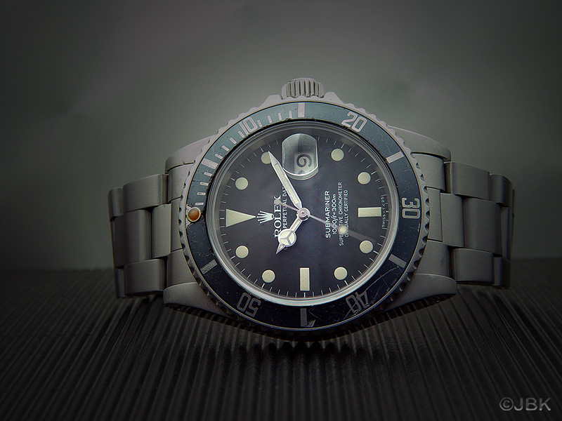

    Hannes: auf der Oberen stimmt was ned.
    Original von PCS
    72.283
    300ft=300m??

    300ft=300m??
    Fakeblatt????

    Original von Hannes
    Original von PCS
    300ft=300m??
    Fakeblatt????
    Oder Fakebild ?
