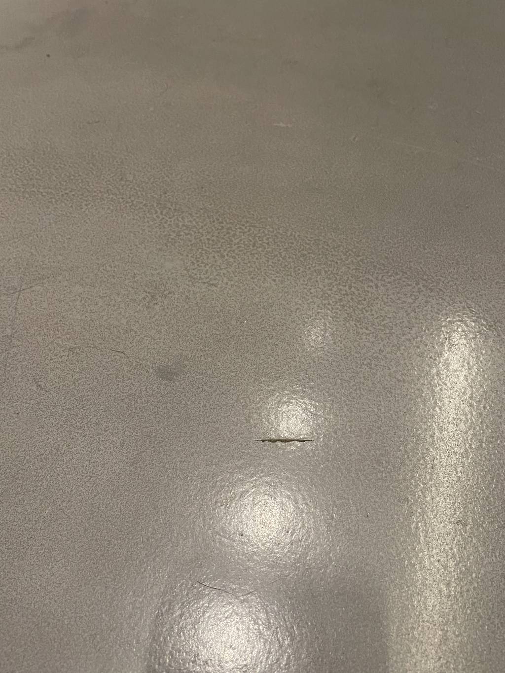

    Habe bei meinem Fussboden und im Bad (von Savamea) auch alles fugenlos. Optik top, aber deutlich empfindlicher als Fliesen!
    Runterfallen etc. darf nix...Risse habe ich keine, aber der Fussboden hat schon etliche Macken. Könnte man aber theoretisch alles ausbessern lassen

    Wie schauen die Macken da aus? Wie Farbabplatzer oder wie kleine Dellen?
    Gruß, Joe

    Keine Ahnung ob das so gut rüberkommt auf den Fotos:
