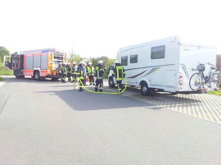

    Liebes Forum,
    vor ein paar Wochen haben alle vier Bremsen des Wohnmobils meiner Eltern (Sunlight, knapp drei Jahre alt, alle Kundendienste beim Händler durchgeführt) während der Fahrt zu brennen begonnen. War keine Gefällstrecke oder so. Ganz normale Autobahn.
    Feuerwehr hat gelöscht, Wohnmobil wurde in eine freie Werkstatt geschleppt und dort repariert. Komplette Bremsanlage war defekt. Die freie Werkstatt diagnostizierte eine Klemmung des Hauptbremszylinders.
    Die defekten Teile der Bremsanlage sind zum Händler gebracht worden. Der hat die intern geprüft und keinen Schaden am Hauptbremszylinder feststellen können.
    Gerade hat er angerufen und uns mitgeteilt, dass mein Vater schuld sei, da er gebremst hätte und wir das zu akzeptieren hätten und anderweitig sehr viel Geld für einen Gutachter ausgeben müssten. In meinen Augen ist das eine Frechheit. Ich hab’ mich darauf hin zu einem „na vielleicht ist die Bremsanlage ja nicht für das Wohnmobil geeignet“ hinreißen lassen. Der Händler hat dann komische Geräusche von sich gegeben und das Gespräch war relativ schnell beendet.
    Ich habe keine Ahnung, wie ich mich da jetzt verhalten soll. Für mich ist es einfach nicht normal, dass bei einem relativ neuen, Scheckheft gepflegten Wohnmobil die Bremsanlage brennt. Wie würdet Ihr Euch verhalten? Lohnt ein Weg zum Rechtsanwalt mit einem entsprechenden Gutachten des Hauptbremszylinders? Rechtschutz wäre vorhanden. Und falls der Hauptbremszylinder tatsächlich klemmte, muss mir der Händler den Schaden dann erstatten?
    Ich bin ratlos. Vielen Dank schon mal für Eure Hilfe.

    Ich habe gestern und heute nochmals mit meinem Vater, dem Händler und der freien Werkstatt gesprochen. Meine Schilderung in #1 ist nicht ganz richtig. Da hatte ich ein paar Wortfetzen aufgeschnappt und mir ein falsches Bild gemacht. So war der Ablauf tatsächlich:
    - Die Bremsen haben während der Fahrt auf der Autobahn ohne das Zutun meines Vaters wiederholt "geklebt".
    - Mein Vater hat das Wohnmobil zum nächsten Rastplatz gefahren, dort wurde das Feuer von der Feuerwehr gelöscht.
    - Der Abschleppdienst hat meinem Vater angeboten, das Fahrzeug zum Händler oder in seine eigene, freie Werkstatt zu schleppen.
    - Mein Vater dachte wohl, der Schaden sei nicht zu groß und hat die freie Werkstatt gewählt.
    - Die freie Werkstatt fand einen Eintrag im Fehlerspeicher bzgl. "Bremslichtschalter" und "Automatikgetriebe". Ob das aber Ursache oder Folge war, weiß keiner. Vom Hauptbremszylinder war da nie eine Rede. Die Werkstatt hat die Bremsanlage repariert (1.500,- Euro) und die kaputten Teile bzgl. Kulanzantrag zum Händler geschickt.
    - Der Händler hat den Hauptbremszylinder untersucht und konnte keinen Schaden feststellen. Ob er einen Kulanzantrag bei Fiat gestellt hat oder nicht, weiß ich nicht. Der Händler behauptet, dass mein Vater mit dem einen Fuß auf der Bremse und mit dem anderen auf dem Gas stand.
    Ich glaube nicht, dass mein Vater gleichzeitig gebremst und Gas gegeben hat. Ich sehe es aber mittlerweile wie Elmar, dass aufgrund der bereits erfolgten Reparatur, die Ursache nicht mehr reproduziert werden kann.
    Etwas sauer bin ich auf den Händler. Die Unterstellung des gleichzeitigen Beschleunigens und Bremsens finde ich schon frech. Aber gut, muss man sich halt einen anderen suchen...
    Die Entscheidung, das Wohnmobil sofort reparieren zu lassen war falsch und so müssen wir die Sache wohl auf sich beruhen lassen.
