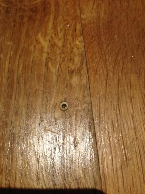

    in unserem Haus ist überall Eiche-echtholzfussboden verlegt. Darunter befindet sich eine Fussbodenheizung. Soweit so gut...
    Neulich ist mir aufgefallen dass alle paar Meter kleine, ca 2 mm große Löcher im Boden sind. Diese wurden zugestopft mit einer braunen Masse.
    Kann mit irgendjemand von den Parkettprofis im Forum sagen warum der Boden überall diese kleinen Löcher hat ?

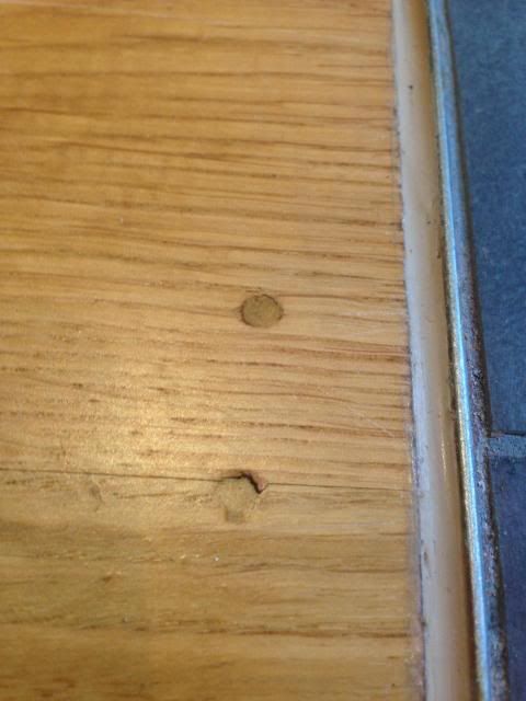

    Nr. 1 und 3 sind mit Holzspachtel ausgefüllte Astlöcher, Nr. 2 ist eine Metallscheibe, wohl zur Befestigung eines Läufers.

    Nein Astlöcher sind es definitiv nicht und Läufer waren auch nirgends befestigt.
    77
    Die Löcher sind schon ganz gut versteckt. Man sieht sie eigentlich nicht.
    Es geht mir nur darum zu erfahren was da genau gemacht wurde.

    Verklebte Parkettböden können eventuell nach einiger Zeit "Blasen werfen" - heisst, dass sich der Kleber an gewissen Stellen löst.
    Dann werden kleine Löcher gebohrt, um wieder Klebstoff reinzubringen, dann eine gewisse Zeit beschwert, um zu trocknen.

    Ich wiederhole mich gerne - Bild 1 und 3 sind eindeutig.
    Und zur Lochgröße: dieser Kleber hat nicht die Konsistenz von Nähmaschinenöl, geht demnach auch nicht durch ein Nadelöhr.

    1. Die Löcher wurden für eine Feuchtigkeitsmessung benötigt.
    2. Es wurden Astlöcher ausgebohrt und ausgespachtelt.
    3. Der Parkett wurde nicht sauber verklebt und es wurde nachträglich Kleber unter den Parkett injiziert.
    Habe solche oder ähnliche Löcher schon bei allen drei Möglichkeiten gesehen.

    Die Löcher sind sicherlich nicht von einer Feuchtemessung. Wahrscheinlich wurden bei der letzten Renovierung lose, hohle Stäbe / Flächen mit Klebstoffinjektion wieder fixiert. Löcher von Schrauben auf einer Fußbodenheizung schließe ich mal aus verständlichen Gründen aus. Genaues könnte man bei der Untersuchung des kompletten Bodens sagen.
    Wasserschäden würde man auch an einer leichten Verfärbung der Eiche feststellen können, die ich aber nicht sehe.
    Sieht für mich nach Spachtelmasse aus Schleifstaub aus. Ist über der Spachtelmasse auch Lack oder nicht ?
    Hatte auch schon mal das Problem mit einem Fertigparkett bei einem Kunden. Da hatte sich die Deckschicht stellenweise abgelöst und wurde durch den Hersteller so nachgebessert ehe doch später der komplette Boden rausflog.
