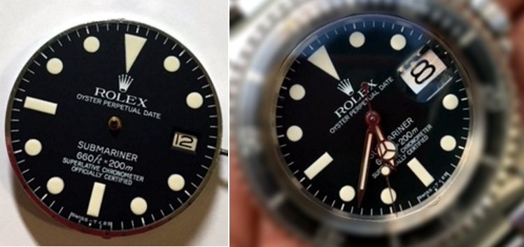

    Hi,
    würde das gezeigte Blatt zeitlich in eine 1680 S/N: 56xxxxx passen?
    Sonst irgendetwas Auffälligigkeiten?
    Was darf das Blatt inkl. passendem Zeigersatz kosten?
    Thx i adv

    Das gezeigte Blatt ist aus der Lemrich Produktion, also mk1 oder mk3. Kann ich anhand der Bilder am iPhone nicht sehen.
    Welches zeitlich genau passt kann man denke ich nicht so genau sagen. Denke aber eher an ein MK2 Blatt. Die Seriennummer liegt im mittleren Bereich der Produktion.
    Der Start der weissen lag bei ca. 4.2mio Seriennummer und das Ende bei ca. 6.2 mio.
    Ich würde in deinem Gehäuse gerne ein Mk2 Blatt von Beyeler sehen. Die kosten für ein schönes samt passenden Zeigersatz schätze ich auf 900-1200 Euro

    Meine 1680 ist ebenfalls eine 5.6 Mio Serial.
    Verbaut ist ein MKII (L von Rolex nicht zentriert unter der Krone).
    Bei MKI und MKIII steht das L zentriert/mittig unter der Rolex-Krone.
    Das von Dir gezeigte Blatt ist ein Tritium Service Blatt.
