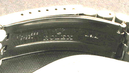

    Hat jemand Infos zu dem Jubiléband, Uhr soll von 1974 sein!
    Ich kenne nur das Jubilé mit Bandgliedern aus einem Stück und die gefalteten Bandglieder der älteren Modelle

    "Angeblich" ein USA-Jubilé Band.
    Aber ich glaube, Maga kann da was zu erzählen......

    Das passt schon, die Bänder waren damals so, es gibt auch Oysterbänder in der selben Machart. Sehr leicht gebaut die Bänder, keine Schrauben oder ähnliches zum kürzen, da müssen die Mittelelemente auseinandergebogen werden und anschließend wieder mit viel Mühe zusammengebogen. Sieht nur ordentlich aus, wenn man damit Erfahrung hat. Wenn Du allerdings ein zusätzliches neues Bandelement brauchst, Fehlanzeige, gibt es nicht mehr, dann hilft nur ein altes Bandelement irgendwo zu finden oder ein altes Band was so noch in Ordnung ist. Falls Du das nicht findest, heisst es neues Band...
    Kostes halt dann etwas mehr...

    Na was Du jetzt meinst, das sind die gefalteten Bänder.
    Aber hie rgeht es doch, wenn ich das richtig verstehe, um die ovale
    Form der einzelnen Bandglieder...
    Wie gesagt, es hieß mal, dass das Band für den amerikanischen Markt
    produziert wurde...
    Also das Band sieht schon orginial aus. Ist vermutlich nur für die vereinigten Staaten verwendet worden.
    Zum kürzen sind wohl die gebohrten Elemente wie sie oben rechts neben der Schließe zu sehen sind.
    Die Bandanstöße und die Schließe scheinen auch original, obwohl die Schrift innen auf der Schließenklappe auf dem Kopf stehen müsste!
    Ich glaube aber, eine solche Schließe mit Rolex USA schon mal gesehen zu haben.
    Welche Referenz hat die Uhr?

    Hallo
    Das sind Bänder die in den USA hergestellt wurden.Rolex hat zu der Zeit die Bänder in USA machen lassen um die Einfuhrsteuer zu umgehen.
    Ich glaube ein gewisser Prozentsatz des Gegenstands musste in USA gefertigt sein.
    Für Jubilee habe ich noch einige Glieder zum Verlängern.
    Gruss MIKE

    Lt. Verkäufer hat die Uhr die Ref: 1620 und
    die Gehäuse-Nr.: 4046536

    Hm also wenn ich mich nicht irre steht da in der Schliesse U.S.A
    Weil das Montres Rolex S.A. ginge sich hier nicht aus.
