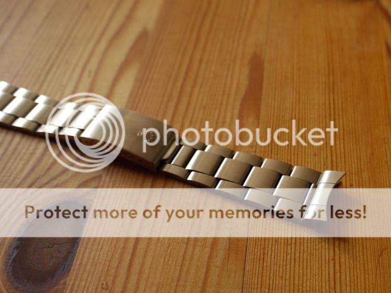

    wer kennt das nicht? Man hat uhrentechnisch gerade kein Projekt und bekämpft die Langeweile mit Zubehörkäufen. Vor ein paar Tagen war es bei mir mal wieder soweit und ich musste endlich mal so ein Faltband haben, die stahlgewordene Lässigheit am Handgelenk, wenn man diesem Forum glauben darf. Im SC tauchte ein ziemlich schönes Exemplar auf, 7836 mit 358ern, für mich falsche Anstösse zwar, aber das ist ja egal, zumal einige Tage später dann wie von Geisterhand auch noch einige 280er zum Verkauf angeboten wurden. Das Ding sollte an meine 5513, an der mir insbesondere im Sommer das 93150 zuweilen zu fett ist (jaja, da gehört ein 9315 dran, nicht authentisch und es ist eine Schande, blabla, is ja gut, ich weiß…).
    Die Pakete kamen an und die anfängliche Freude über den hervorragenden Zustand der Teile wich schnell einer gewissen Skepsis.
    Wieso sind denn die Anstösse am Band fest, obwohl da keine Federstege drin sind? Und warum sehen die 280er so komisch aus? Bisschen im Forum gesucht und siehe da: Faltband ist nicht gleich Faltband und Anstoss ist nicht gleich Anstoss. Es gibt tatsächlich sowas wie T-Verbindungsstücke und Anstösse ohne Führungshülsen. Naja, ich bin ja erst 6 Jahre dabei, ich muss sowas ja nicht wissen… Der verzweifelte Versuch, einfach das Band mit den 358ern zu montieren soll hier nicht fotografisch dokumentiert werden, das passte ja mal überhaupt gar nicht.
    Was tun? Weiterverticken und Schwamm drüber? Pfff, wie unsportlich. Nein, es gab nur eine akzeptable Lösung: Umbau! Improvisation! A-Team! MacGyver!
    Die T-Verbindungsstücke schienen mir jedoch nicht demontierbar ohne größere Kollateralschäden zu verursachen. Ich brauchte also zusätzliche Teile und da war natürlich die erste Adresse Udo in Dithmarschen, wo man schon Freitag sieht, wer Sonntag zum Kaffee kommt. Ich zögerte, ihn zu kontaktieren. Dazu muss man wissen, dass Dithmarschen nicht weit von meiner Geburtsstadt Kiel entfernt liegt und ich hatte schon als Kind unheimliche Geschichten über die Marsch und ihre Bewohner gehört, zum Beispiel von der kleinen Stadt mit der kleinen Brauerei, die ihr Brauwasser direkt aus dem Grundwasser unter der Stadt bezieht, nur dass die Stadt eben auch einen Friedhof hat und das Regenwasser, bevor es zu Grundwasser wird, also erst mal durch besagten... aber ich schweife ab. Ich gab mir einen Ruck und schrieb eine PN. Udo erwies sich nicht nur als freundlich, sondern auch als ausserordentlich hilfsbereit. Und er schien im gleichen Typ Haus zu wohnen wie Michi (also einem Domizil, das zu 95% aus Schubladen gefüllt mit Rolex-Ersatzteilen besteht). Wir wurden schnell handelseinig und so gesellten sich wieder ein paar Tage später weitere Teile zu den 580ern, die ich noch hatte.
    Die Ersatzteil-Endglieder sind übrigens nicht mit "7836" oder "9315" gekennzeichnet.

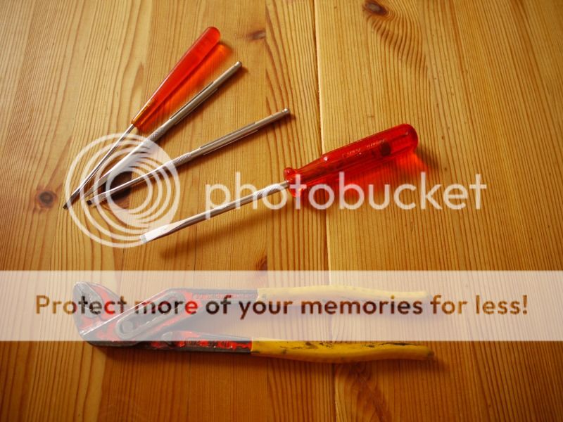

    Nun ging es ans Umbauen. Dazu braucht man natürlich Uhrmacherwerkzeug.

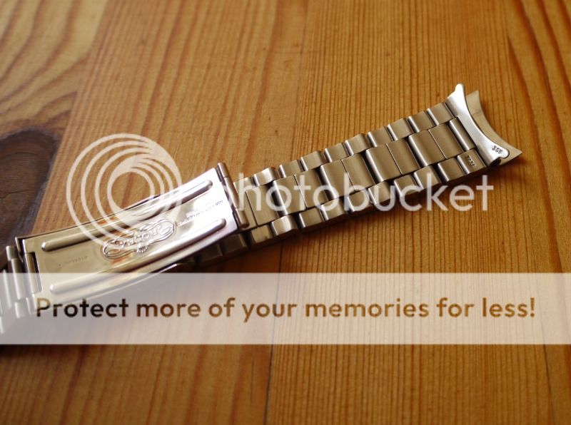

    Mittelglied aufbiegen und Endglied mit T-Verbindungsstück und Anstoss abnehmen.
    Neues Mittelglied und Endglied mit einfachem Verbindungsstück…
    …und schön zusammensetzen.
    Jetzt musste gebogen werden. Auch hier ist der Einsatz von Spezialwerkzeug unumgänglich.
    Vorsichtig, erst mal ein kleines Stückchen…
    …und ganz runter.
    Federstege und Anstösse dazu…
    …und ran an die Uhr.
    Voila!
    Betriebswirtschaftliche Gesamtbilanz der Operation? Verheerend! Mir aber egal, ich bin reich.
    Und jetzt sitze ich hier mit meiner 80er-Jahre-Sub, die an einem ungestempelten Faltband der falschen Referenz aus der falschen Epoche hängt, und habe keine Chance mich unbemerkt an den Kühlschrank zu schleichen: Schepper, schepper, schepper…
