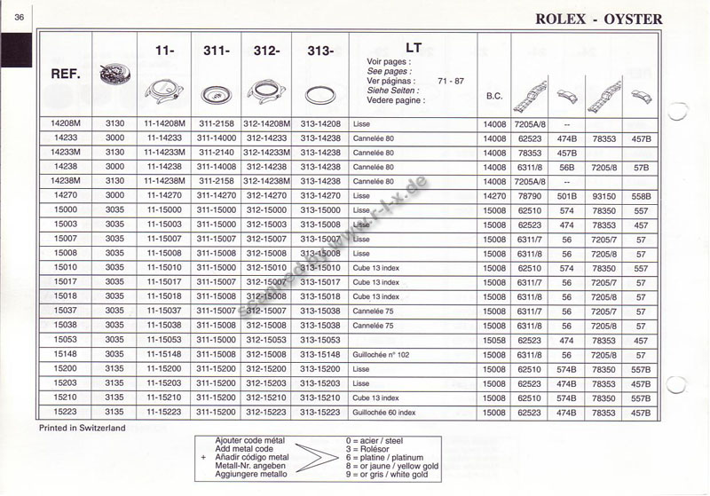

    ich habe hier noch ein Jubilee band das ich vor einiger zeit gekauft habe und zur zeit an einer 15200 trage.
    die 15200 gabe es aber doch nie mit Jubilee, richtig?
    fuer welche uhr ist denn das band?
    hier mal alle # die ich auf dem band gefunden habe.
    anstoss : 574
    schliesse: 62510H D11 bei der 1 bin ich mir nich 100% sicher, sorry....
    Frank
    28.03.2006
    27.470
    Bei D11 sollte es sich um die Angabe des Produktionsjahrs handeln.
    http://www.oysterworld.de/clasp-codes.html
    Demnach wäre es auch aus 1981.
    574 sollten 19mm Breite haben; habe sie mit einem Jubi an einer alten Daytona montiert.
    Leider hilft die Suche aktuell nichts; frueher konnte man mit den drei Ziffern etwas finden.
    z.B. für die Air-King 5500 & Air-King-Date 5700

    danke nochmals......ich denke ich kann mit der 'Frankenwatch' leben.....das Jubi sieht gut aus an meiner 15200....
    Frank
    Sooo "Franken" ist das bei der 15200 gar nicht
    Yacht-Master Avatar von mephisto_4711
    29.03.2007
    Ohio
    1.677
    danke, umso besser, aber konnte man sie mit dem Jubi kaufen? ich habe mir mal die preislisten angesehen und da ist diese option nie aufgefuehrt.
