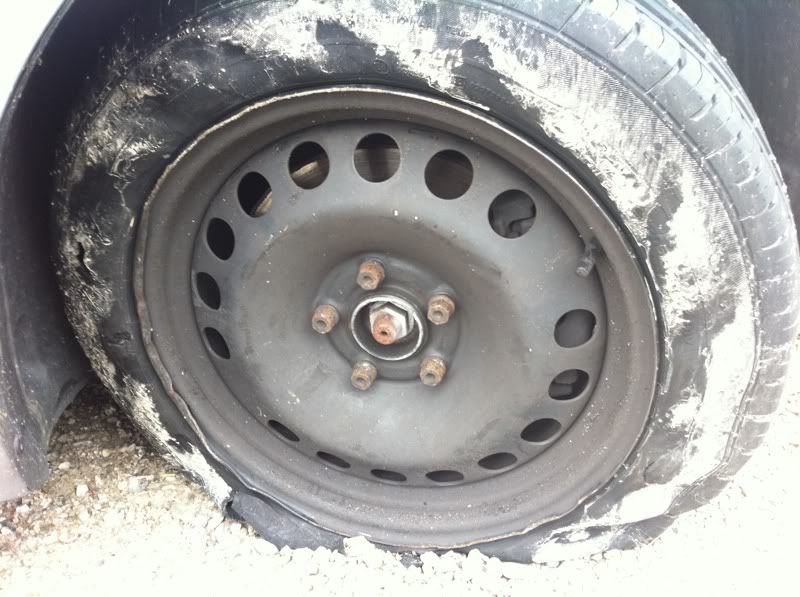

    meine über alles geliebte Frau war gestern Abend etwas unachtsam und ist mal eben mit unserer Familienkutsche ungebremst über den Bordstein gebretzelt.
    Klar der Reifen vorne ist hin, die (Stahl-)felge wohl auch. Was kann noch alles sein?
    Soll ich das Auto zum Reifenhändler des Vertrauens bringen und eine Achsvermessung machen lassen? Oder kann da deutlich mehr dran sein und sollte daher besser gleich zum Vertragshändler?
    Und wie kann ich ihre Hauptsorge nehmen, dass sie heute Mittag nicht rechtzeitig zu ihrem Friseurtermin kommt?

    Auf jeden Fall vermessen lassen- wenn die Felge hin ist, ist der Schaden meistens höher.
    Würde ich auch machen. Sonst ärgerst du dich, wenn sich plötzlich die Räder ungleich abfahren oder die ganze Kisten wackelt, wenn du etwas schneller fährst!

    Ja, Vermessung ist klar. Nur: kann der Reifenhändler im Ernstfall etwas machen? Oder Dackel ich dann eh noch zur Werkstatt und der fängt nochmal an?
    Sieht übrigens so aus:

    Wenn was zu machen ist, macht das wohl eher nicht der Reifenhändler. Ab in die Werkstatt.

    kommt auf den Leistungsumfag des Reifenhändlers an - wenn er z.B. auch Fahrwerkstechnik anbieten kann, dann ja, wenn es ein reiner Reifenschrauber ist, dann nicht

    Kein Achsbruch. Sonst nichts zerdellt. Wenn Du auf Nummer sicher gehen möchtest, kannst Du in die Vertragswerkstatt gehen.
    Spur-, Sturz-, Achsvermessungen können viele Reifenhändler durchführen. Die Jungs dort sind auch nicht blöd. Wenn größerer Schaden an Deinem Wagen entstanden sein sollte, wird es in aller Regel auch gefunden werden. Meine Fachwerkstatt bringt übrigens die Fahrzeuge zur Vermessung über die Straße zum gegenüberliegenden Reifenhändler.

    Der Stand: die Werkstatt ist auf 2 Wochen ausgebucht, ist halt Ferienzeit.
    Ich bin nun zum Groden Reifenhändler der hat bis morgen das Komplettrad und macht eine Achsvermessung.
    Mit Ersatzrad ist er ordentlich geradeaus gefahren, was auch immer das heißt. Ich bleibe mal optimistisch

    na - das ist ja schon mal positiv - nixdestotrotz kann die Spur einen mitbekommen haben - also auf jeden Fall die Spur und den Sturz checken lassen - geht eigentlich einigermaßen zügig

    Ja, soll tutti kompletti eine gute Stunden dauern. Ich muss mich halt bis morgen gedulden, da die Felge bestellt werden musste.
    Das Rad sieht auch nur so arg übel aus, weil si noch 300m auf der Felge weitergefahren ist. "Ich hatte es ja nicht mehr so weit!"

    Ein kleiner Tip noch: Auch wenn jetzt nichts gefunden wird an Schäden, die nächsten Monate die Ohren aufhalten ob plötzlich etwas poltert im Fahrwerk.
    Ich bin mal im Winter auf einen Bordstein raufgeschliddert, zunächst wurde kein Schaden festgestellt. Nach 1/2 Jahr war das Traggelenk hin und zwar genau an dem Rad.
    Ist mir vor ein paar Jahren auch passiert, bin mit dem quer stehenden Vorderreifen gegen die Bordsteinkante gedonnert.
    Ich hatte leider kein Glück, Reifen und Felge kaputt (logisch) dazu aber auch noch Stossdämpfer, Aufhängung, Achse, Lenkgestänge und Lenkgetriebe. Waren knappe 9k Schaden.
