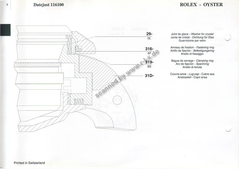

    Hallo,
    Ich habe einige Fragen zur bombierten Lünette an den DJ's.
    Mein Projekt 2011 sieht vor, eine 178240 zu kaufen und die Originallünette mit Edelsteinen piercen zu lassen.
    - Wie ist die Lünette befestigt? Verschraubt, "aufgeklickt" ????
    - Gibt es da eine Dichtung?
    - Falls verschraubt, kann man die Lünette dann wieder in einer genau vorher festgelegten Position anbringen (Brillanten sollen dann genau über jeweils der 12, 3,6
    u. 9 stehen)
    - Ist die Uhr nach Lünettenbearbeitung und erneuter Montage noch wasserdicht, oder muss die Uhr erneut abgedrückt werden?
    - Weiß jemand, ob ich eine Originallünette beim Konzi als zusätzliches Ersatzteil
    separat erwerben kann, ohne die alte zurückgeben zu müssen?
    Wäre für Antworten sehr dankbar,
    Brigitte

    die lünette ist eingepresst. kann also beliebig positioniert werden.
    wasserdichtigkeit sollte nach gehäusearbeiten immer geprüft werden, bei saphiruhren sollte auch immer der glashaltering nach lünettenwechsel getauscht werden.
    Gruss, René

    Ach, hält die bombierte Lünette denn das Glas fest? Oder ist wie bei den Sportis, daß sie "nur zur Zierde" drauf sitzt?

    so, hier ganz genau..
    Sea-Dweller Avatar von continippon
    26.12.2005
    Norddeutschland (Nordheide)
    737
    Das ist ja genial!!!!!!!!!!!!!, danke vielmals, Michael!!!!!!!!!!!
    Brigitte

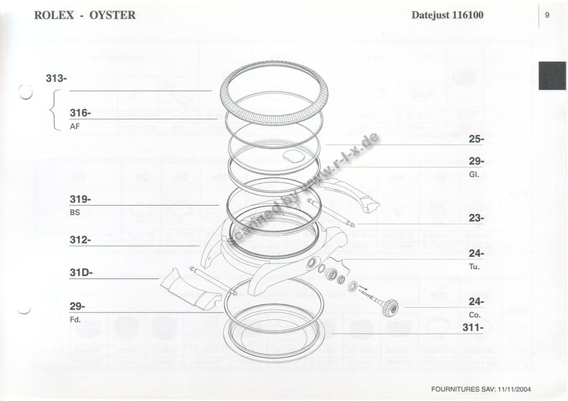

    Hier auch nochmal was aus den Classics:

    Das ist ja noch genialer, danke Hannes, bist ein Schatz
