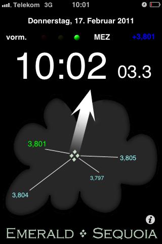

    Hey, meine Funkuhr hängt auch in der Küche Ausserdem ist die Systemzeit vom Mac ziemlich genau und man kann sie so einstellen, dass sie die Sekunden zeigt. Wer ein iPhone, iPod Touch oder ein iPad hat, dem sei noch das kostenlose App Emerald Time ans Herz gelegt. Das nimmt die Zeit aus dem Internet, berücksichtigt dabei aber auch die Zeit, welche die Pakete durch Netz brauchen. Es zeigt zusätzlich noch die Zehntel Sekunden an:
