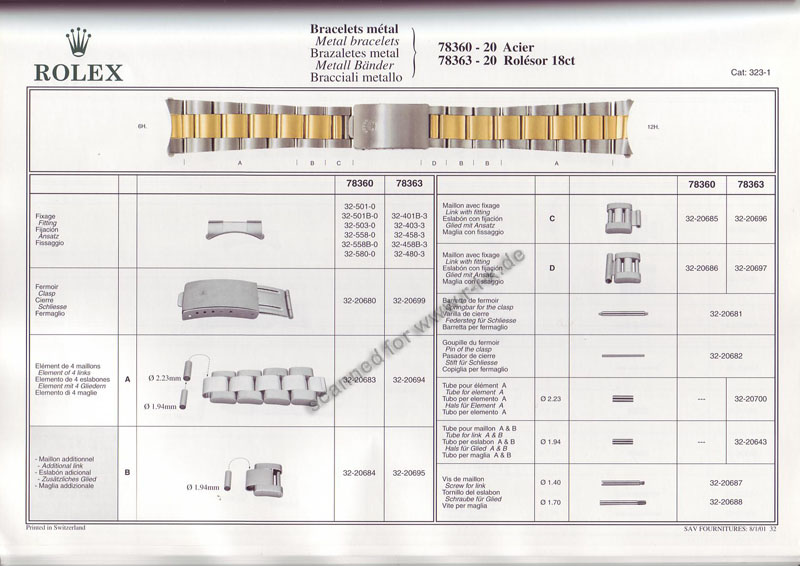

    natürlich brauchst Du zur Kastenschließe dann noch das Glied mit Ansatz zur Schließe und den dünnen Stift, der dieses Glied mit der Schließe verbindet;
    der ganze Umbau dauert keine fünf Minuten und dann sieht dat alles wieder stimmig aus;

    Was kostet denn eine 78360-Kastenschliesse, bzw. - kleine Fliplock neu?
    (und auch ein Anstoß 501b)?

    Wären das die Bestellnummer?
    Anstoß 501b= 32-501b-0
    Kastenschl.= 32-20680
    kl. Fliplock= 32-20830
    Day-Date Avatar von Bert_Simpson
    17.07.2007
    3.435
    Ja, das sind die richtigen Nummern;
    das an der Fliplock-Schließe montierte Glied solltest Du aber an den Flanken mattieren, damit´s zu dem 91350 passt;
    eigentlich is dat aber alles ne Bastelei, kauf dir doch gleich ein komplettes 78360 ..... authentisch, gut und günstig;

    Hiernach 140 EUR
    ... und wahrscheinlich ohne Verbindungsstück 32.20686
