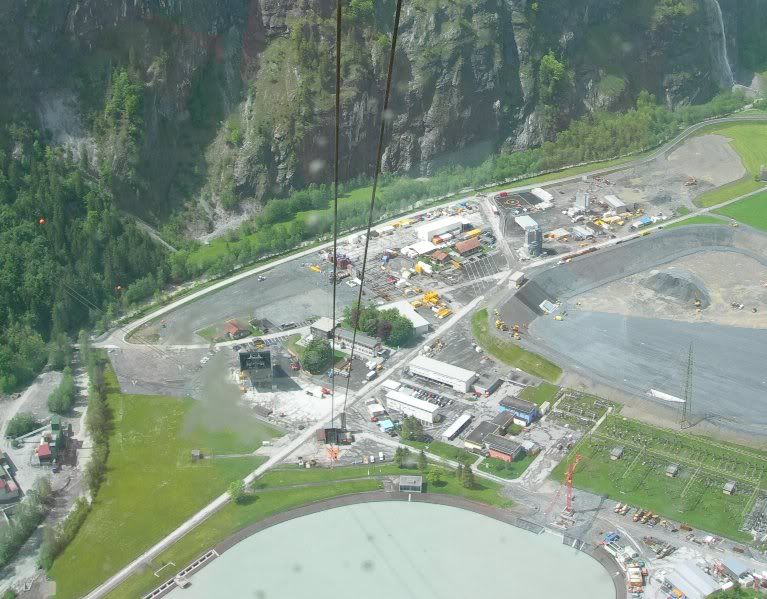

    Und nun fahren wir wieder zur Talstation, hinter der Stütze geht es extrem steil nach unten:
    Achtung:
    Und es geht abwärts….:
    …in den Nebel:
    Die Talstation kommt in Sicht, wir sind aber immer noch recht hoch:
    So, nun sind wir wieder unten und schauen noch einmal den im Nebel verschwindenden Seilen nach:
