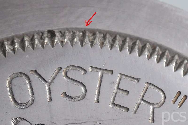

Hatte ich nie zur Kenntnis genommen...oberhalb des S von Oyster!

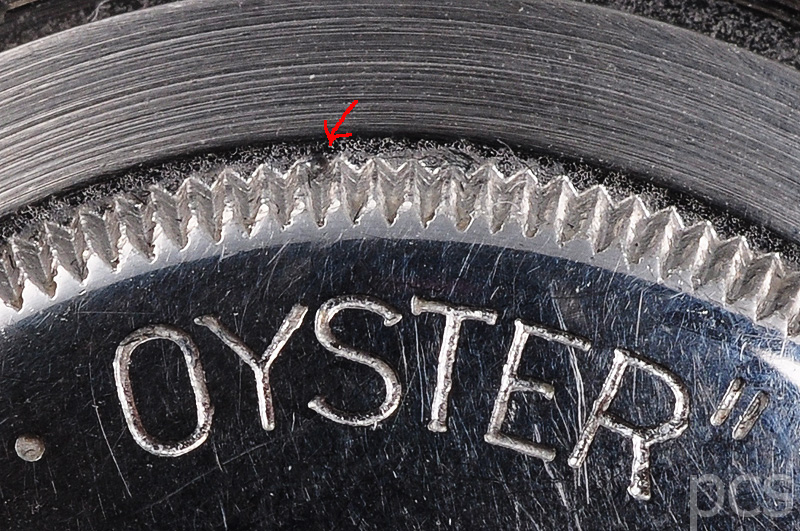

oberhalb von S von Oyster...jenseits des Kranzes ist ne gaaanz kleine Vertiefung...0,4mm...zwischen den Zacken!
Ja, eher wie im zweiten Foto

Ich meine aber beim 2. Bild ist der Pfeil zu weit rechts!
Wie gesagt:erst die Marke an der Aufzugskronenachse- später die CB Gravur,deshalb auch leichte Abweichungen der Markenposition im Vgl zur Gravur
