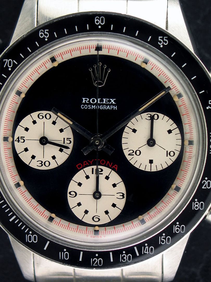

Kann mir bitte jemand kurz (verständlich) erklären, was es mit den sog. Texas Dials auf sich hat? Daytonas sind nicht so mein Gebiet ...
Danke!
Danke!
Kurz gesagt: Sehr gute fakes der Paul Newman Blätter, zwar zu erkennen, aber sehr gut...
thanx michi :gut:
Kannst Du das ein bisserl genauer erklären, Michi? Vielleicht sogar mit ein,
zwei Fotos? Wäre super!!!!

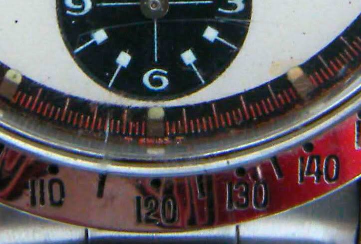

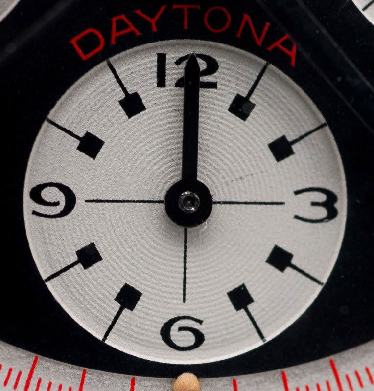

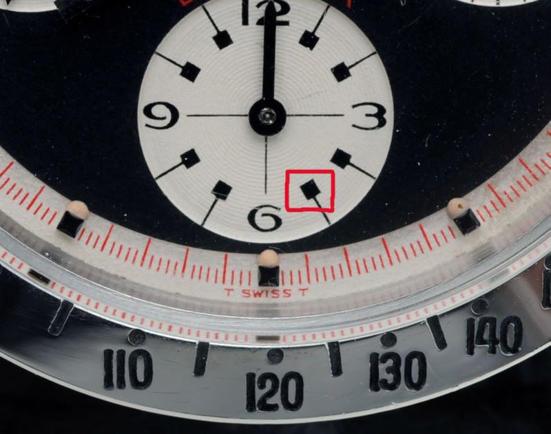

Geht auch so Micchi, so spannend ist es nicht....

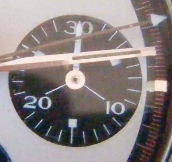

Ausser das wenn mann einen PN in der Hand hatt das Blatt zu platt und vet & unsauber gedruckt ist, ist einer der wichtigsten Details wo mann schnell eine incorrecte PN erkent,
ist der 'correcte' Lollipop by 5 uhr in dem untersten Index anstatt bei den Orginalen wo der im Ansatzt leicht nach links steht.
Orginal, Strich leicht links von der Mitte...
http://i157.photobucket.com/albums/t...D3test9b-2.jpg
http://i157.photobucket.com/albums/t...62pnstaal4.jpg

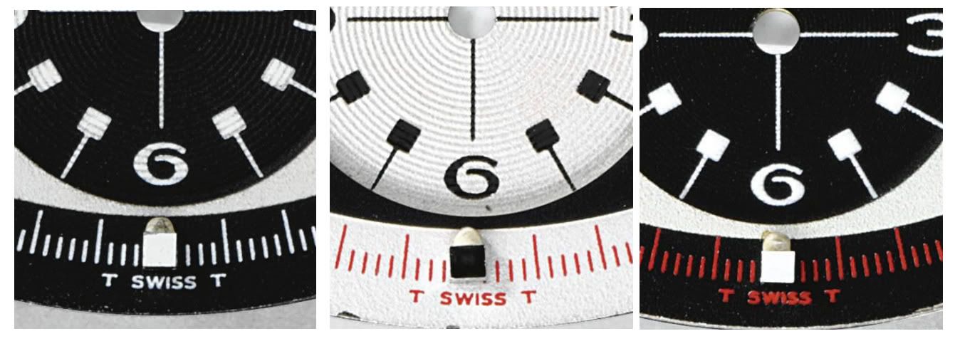

Zum Vergleich mit ein pahr Texas Dials, die alle IN der Mitte sitzen.
http://i157.photobucket.com/albums/t.../3xtexaspn.jpg

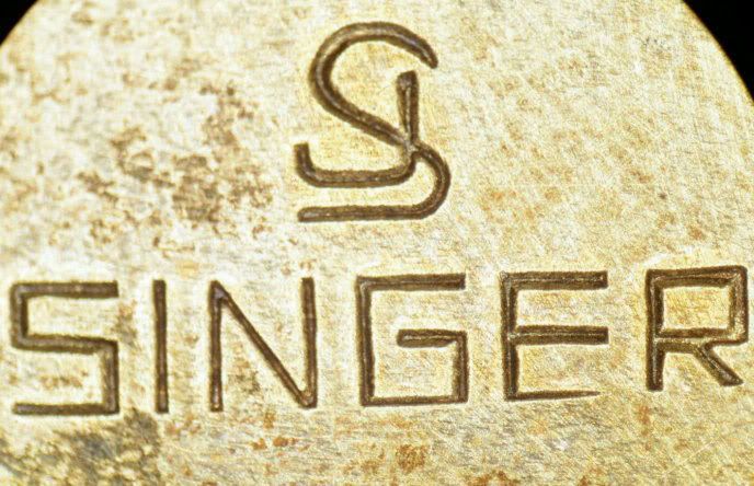

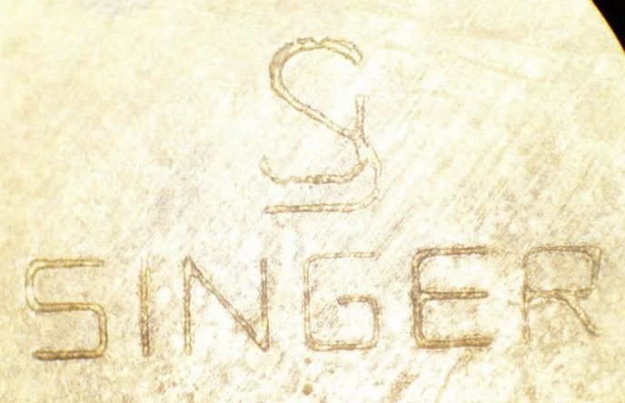

ist biss jetzt das einzige wass ein Leihe wissen brauch, die weiteren analisierung des jeweils gebrauchtem Font, Relief in der dem Indexen, gebrauchtes tritium oder gerade fählendes / gefälschtes Tritium biss zur Ruckseite wo ein gefälschter Singer Stempel steht bei denjenige die nicht aus einer correcten Grundplatte von Singer gedrückt würden sind...
correct;
http://i157.photobucket.com/albums/t...er-correct.jpg
Incorrect nicht gepunzt sonder graviert...
http://i157.photobucket.com/albums/t...noncorrect.jpg

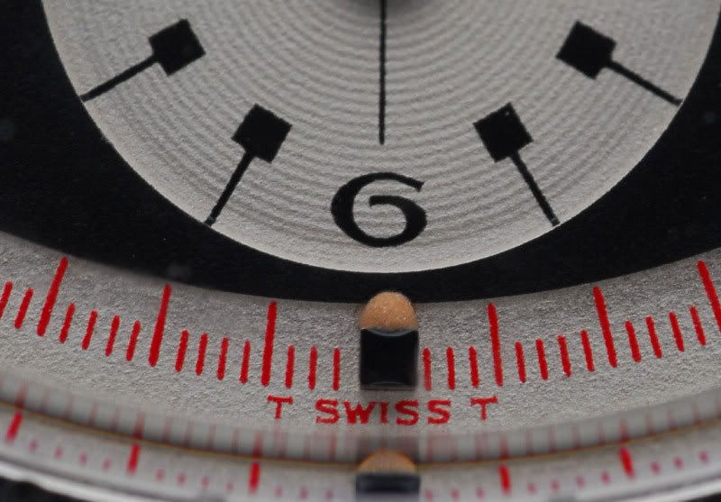

Ok, dann pack auch noch die T SWISS T hinterher, da hast Du gute Bilder....das weiß ich... :]
TEXAS zu erkennen ist keine grosse Herausforderung, die wahre Challenge sind die besseren PN Fakes --
aber die sind auch noch immer zu schlecht -- ein PERFEKTES PN fake wird es nie geben !!! ;)
