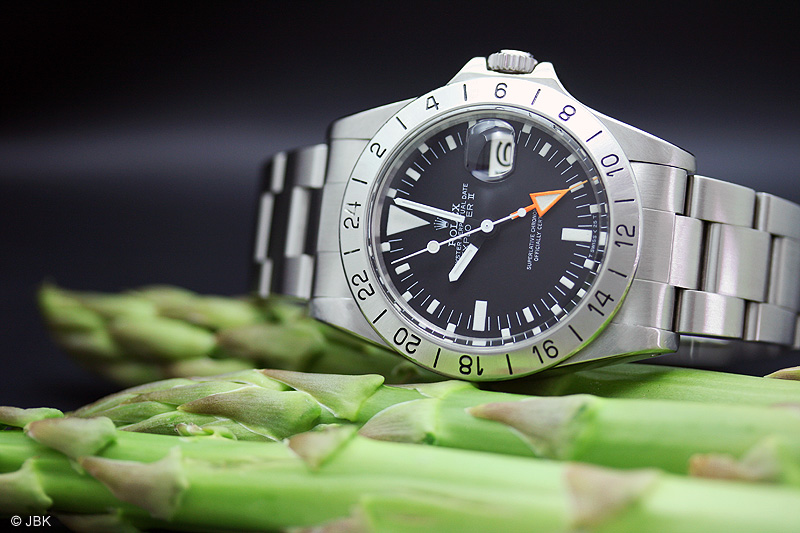

Nun störte mich an dieser wunderschönen Explorer aber die 4 der 24 :evil:
http://pics.r-l-x.de/picserv/files/3...5sparg_010.jpg
Also griff ich die Tage zu meine alten Künstler-Ölfarbe und ergänzte diese
mit Zahnstocher, Wattestäbchen und - ja, ich werde alt - einer Lupe.
http://pics.r-l-x.de/picserv/files/3...illed_8102.jpg
Geduldig schmierte ich dann die schwarze Farbe mit der Zahnstocherspitze
in die Vertiefung der 4
Die übergelaufene Farbe tupfte ich erst vorsichtig mit dem Wattestäbchen
ab und danach zog ich die Ränder noch fein mit einem weiteren sauberen
Zahnstocher ab.
Ein Geduldsspiel sondergleichen, aber ich denke, es hat sich gelohnt.
Jetzt muss nur der Langzeit noch zeigen wie beständig die Farbe ist.
