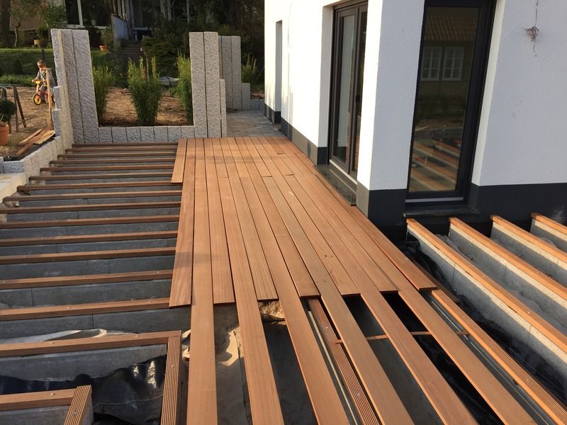

Um diesen Effekt zu vermindern, kann man einiges tun: Nur gut abgelagters Holz verbauen, optimale, feste Verschraubung alle 30 bis 40 cm (jeweis zwei Schrauben) auf Unterkonstruktion. Mindestabstand zwischen den Planken 5mm. Auch das regelmässige Ölen vermindert das "Arbeiten".

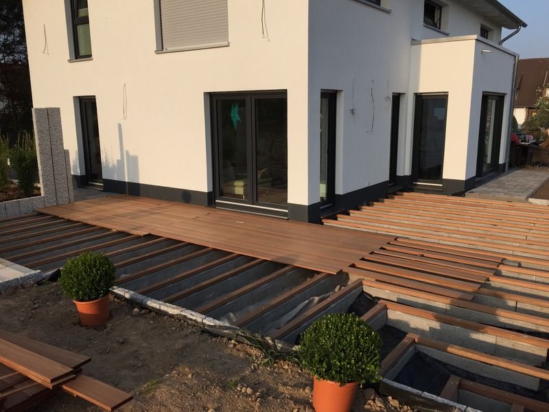

Anhang 86972
Anhang 86973
Morgen wird der Boden belegt :gut:
Schön großzügiger Abstand zum Boden. Wie ich gelernt habe ist diese Art der Unterkonstruktion sehr gut und besser als die herkömmliche Variante z.B. mit Gartenplatten :gut:
Was wird verlegt ?
