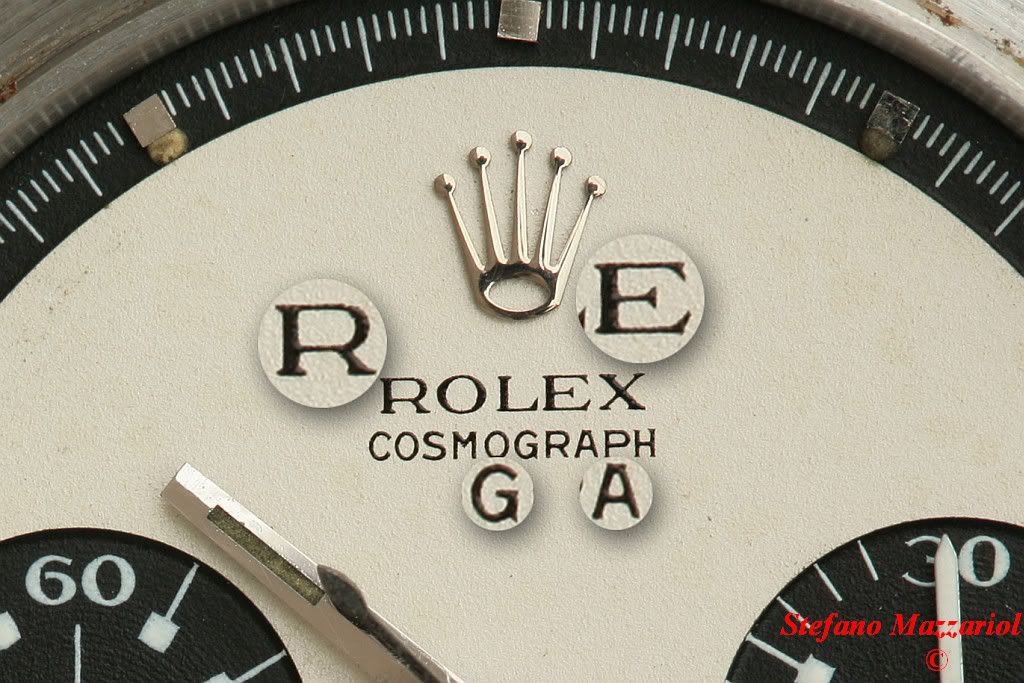

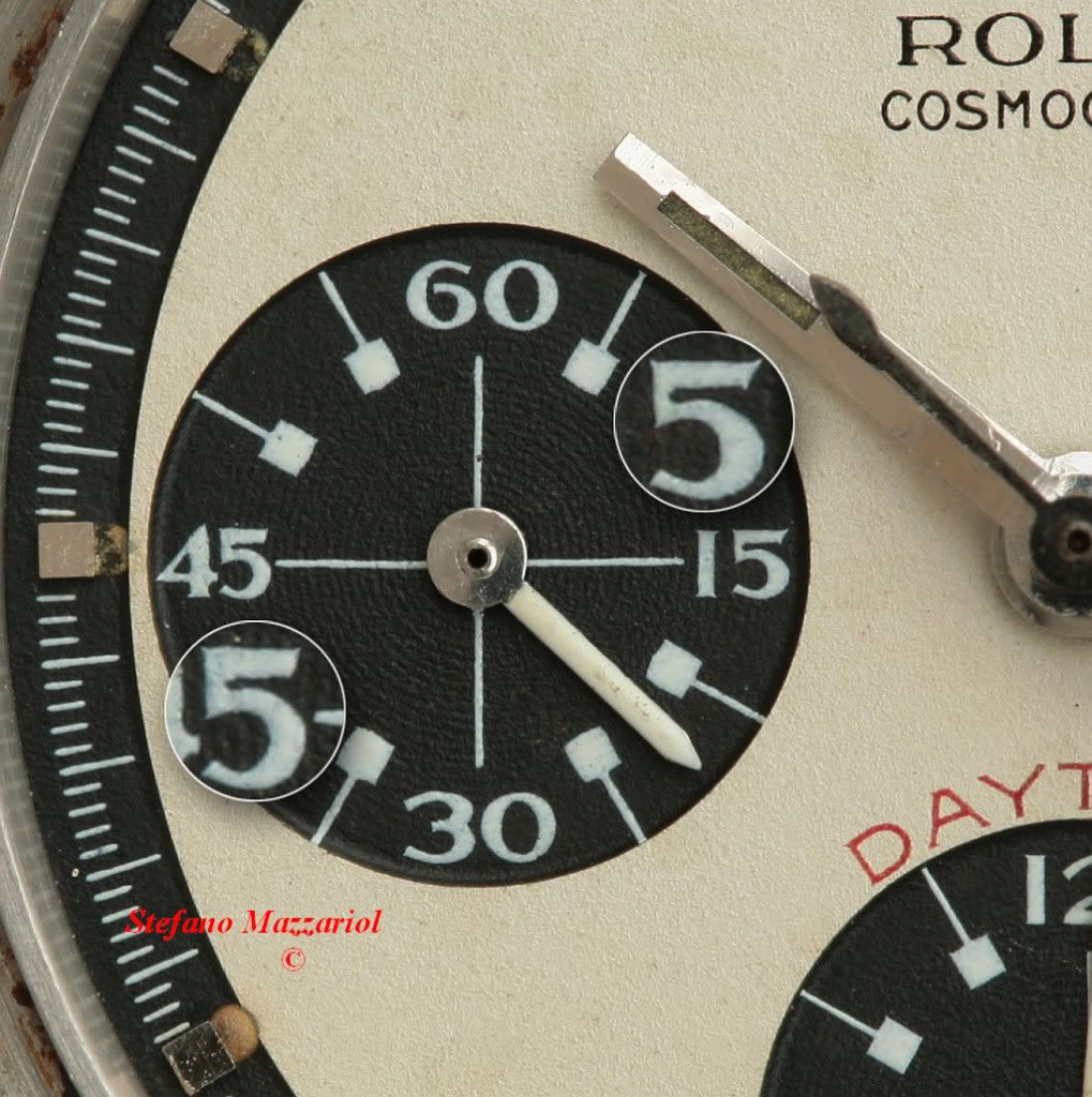

bibis bild zeigt extrem hohen farbauftrag bei den ziffern und den lollipops. nicht gut imho. das "swiss" gefällt mir auch nicht.
im vergleich dazu michis dial, da erkennt man trotz schlechter bildqualität, wie fein der farbauftrag der zahlen auf den subdial erfolgte, man kann sogar die riefen des subdials in den zahlen und lollopops noch erkennen - imho sehr gut. leider das swiss nicht mit am bild.
nun das sc-leopold dial. vergleiche dieses bild, das sehr gute qualität hat, vergleiche nun das abgebildete blatt, die zahlen, striche und kästchen, mit michis und bibis bild. siehst du die unterschiede ?
das swiss gefällt mir hier.

und @ florian: pampige, klecksige schriftzüge gab/gibt es bei rolex nicht.
Es gibt unterschiedliche Variationen... mehr als erst vermutet.
Aber... die 6239/41 haben normalerweise nicht die vetten Drucke... ehere etwas transparant.
Und... viel feiner in der Typografie. Gerade mit der Lupe.
Und SWISS nicht so...
Gibt zwar gerade SWISS Dials.. aber normal ned in der Seriennummer.. und dann gefällt mir die Typografie dazu ned.. was man dann schon erkennen kann... bei den Bildern nichts Richtiges...
